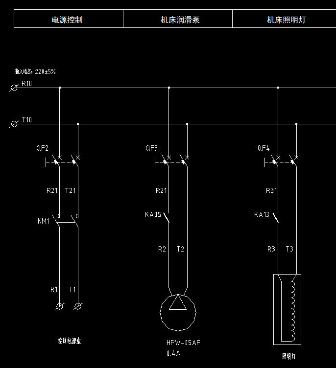

三相220V电气元件和两相220V电气元件

 楼主| 发表于 2018-10-28 11:16:51 | 显示全部楼层
晓昀 发表于 2018-10-15 09:46
3 C6 m% Q6 `1 }( @你说的“三相220V电”是有一根线是地线吧!没有三相200V这一说,三相都是380V,单相电是220V。
+ W; a; S0 Q# q* e6 J国内家用电 ...
! m. k/ J7 u% n# ^( H进给伺服电机,三相220V
% H1 W2 x' }* s" ]8 ^! e
这应该是三相220V吧  发表于 2018-10-28 11:34
先看看你发的这个。  发表于 2018-10-28 11:32
 楼主| 发表于 2018-10-28 11:28:32 | 显示全部楼层
' q; k) K* S. T# x1 G/ B  }$ F& J
DianGongN 发表于 2018-10-15 09:54! F8 K2 y, }3 m% c3 D3 o
根本没有两相220V的说法!
  T5 ^& m: m2 r9 @8 w正确的说法是:单相220V,三相380V,这是我国低压交流供电最常用的电压。或者说 ...
这是三相220V
, t: c5 f1 Z$ @6 z9 P$ w1 r8 @! g- U9 M+ _' p$ Y
 楼主| 发表于 2018-10-28 11:31:52 | 显示全部楼层
7 S/ E7 H: z/ @6 R: a- }根本没有两相220V的说法!4 Z" p2 H; ^: ~6 a- u7 O2 D, h2 q; {
  H5 V4 Y& r0 d& \) V% o请问,图片种的连线算是两相220吧?
4 y8 y! K# p1 S
发表于 2018-10-29 12:22:13 | 显示全部楼层
山水山石 发表于 2018-10-28 11:28
# N( I9 L+ a( W* q2 i. Y$ ^8 E这是三相220V
: k8 h+ G5 E* S* t. m+ F
很难说这是三相220V。你这个就是常用的低压三相电。; ~. O* `% k% R& b
% P6 l4 W% a4 N. s5 i" L( o" ]
因为没有零线N,后面的用电设备无法取得220V单相电,若用PE代替N取220V单相电,不合理,有安全隐患
7 x# I; X9 r9 j. x8 L
; H! v+ K! H- D0 |, q7 N三相伺服电机采用Y型接法,可以取得每相220V,但不能因为你的负载这样接,就说是
三相
220V供电。# H% }& {* A. X: W
一般低压三相供电,可以简化说3相电,或者380V供电。详细点就是三相低压供电,相电压220V,线电压380V.* x0 |% o! z3 o# ~0 A5 x
三相供电最好采用三相五线制,即 A B C N PE.- B3 {* V+ N& y& }* h! C& t

发表于 2018-10-29 12:24:16 | 显示全部楼层
山水山石 发表于 2018-10-28 11:31
# A- e. t3 B+ f, [" Q请问,图片种的连线算是两相220吧?
# p; t+ E$ k  Y
明显是380V电。' r  v  q# @5 o) Z/ X9 d$ r
你从两个相线取电压,就是380V。" T. w! W* B2 R; s+ w
