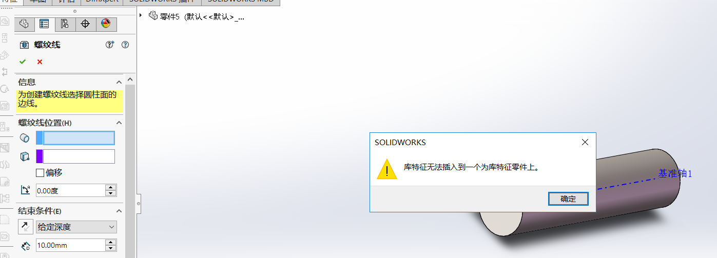

2016螺纹线功能用不了了。。不知道为啥。。。有同行知道不???

SW图标按住shift,右键,管理员模式运行看看
这种情况好像是toolbox库的文件被占用了,

试过了,我的2016版正常

toolbox库不要装在C盘,会减少很多这种问题
