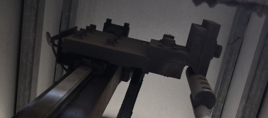

要类似的 结构,链条传动带动上面托盘动,链条要什么样的啊,只要链条
 楼主| 发表于 2018-10-10 18:48:35 | 显示全部楼层
就是照片这样的
 楼主| 发表于 2018-10-10 18:53:41 | 显示全部楼层

发表于 2018-10-11 08:04:02 | 显示全部楼层
看不清图,现在链条种类很多,可以上面安装附件,你上网找找。
发表于 2018-10-11 20:04:08 | 显示全部楼层
有传动工件专用的链板式传送,上面可以安装随行夹具,即可实现你这样动作。
发表于 2019-1-18 08:10:25 | 显示全部楼层
很常规的传动链,标准滚子链加标准的K型附板
发表于 2019-1-18 09:06:49 | 显示全部楼层
MATRIXIV 发表于 2018-10-10 22:13
附板链条?电脑配置太低看不见你的图,一张黑不溜秋一张转圈圈
链条机就是直接拖动啊,链板机就在链条上加附件做传动板
