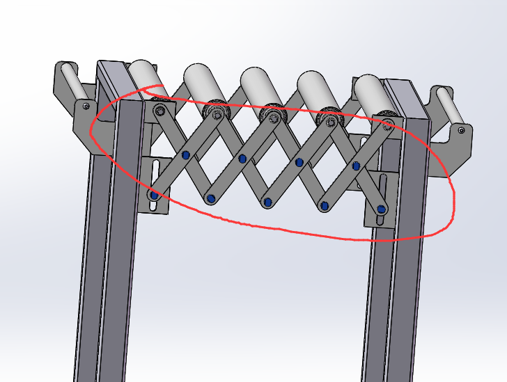

有人知道图中那个东西叫什么吗,还有就是拉伸的行程是怎么算的

伸缩门。
行程怎么算?前段时间给厂里设计了一个这样的大门,买的时候直接告诉厂家大门的宽度和需要的材质就行了

行程怎么算?前段时间给厂里设计了一个这样的大门,买的时候直接告诉厂家大门的宽度和需要的材质 ...
但是我需要设计的东西跟图中差不多结构,就是只有一条XXX的东西
发表于 2018-10-10 18:08:52 | 显示全部楼层
行程为什么要算,画2个极限状态拉一下不就行了?

发表于 2018-10-10 19:37:10 | 显示全部楼层
这些都是平形四边形机构,伸缩到极限时测量其两心之间的距离。

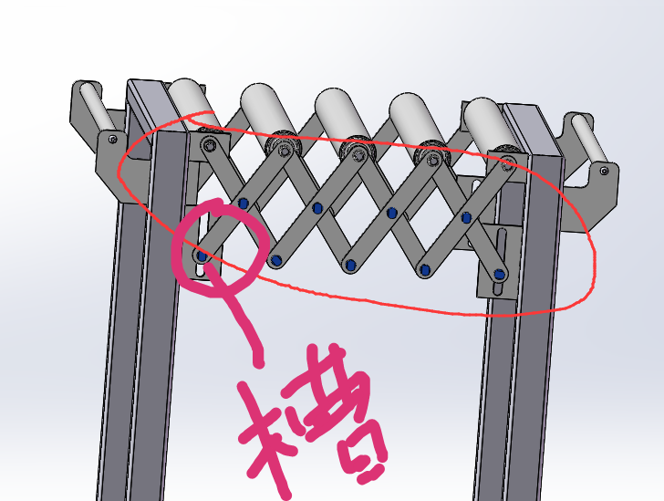

伸缩门根据平行四边形的不稳定性设计的,当最左边平行四边形的一个边在槽孔的最下端时,门缩到极限位置;当这个边到达槽孔最上端时,电动门伸开到另一个极限位置。总共多少个平行四边形?每个平行四边形从最左边那个边从最下端运行到最上端时,每个平行四边形在水平方向移动了多少距离,然后乘以平行四边形个数,就是总行程。不知道这样计算,对吗?哪位觉得不对,请提出思路,并补充意见。 IMG_20181010_215625.png
发表于 2018-10-11 01:39:00 | 显示全部楼层
同意楼上的。
