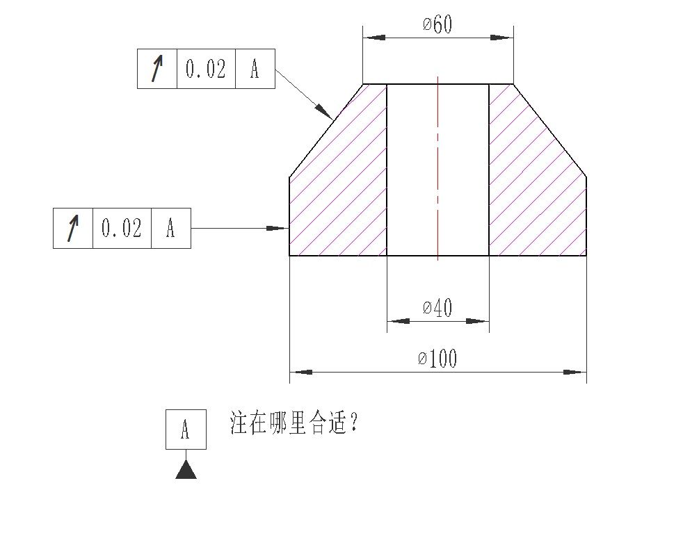

各位前辈,这个跳动公差基准A标在哪里合适?

发表于 2018-10-9 11:01:07 | 显示全部楼层
我觉得标在100直径上比较好。
发表于 2018-10-9 11:01:45 | 显示全部楼层
标在40的内孔上也没毛病
发表于 2018-10-9 11:02:52 | 显示全部楼层
主要看你想标的跳动对应的基准在哪里,或者说,这个外径或内径,哪个是实际定位用的,需要严格保证的。
发表于 2018-10-9 11:03:55 | 显示全部楼层
φ40 这个尺寸上,或中心轴上, 前者比较合理。
发表于 2018-10-9 11:05:03 | 显示全部楼层
很明显,标注在内孔上,相对于外圆,内孔加工难度更大,所以在工艺上优先加工。并且以此为工艺基准,控制其他相对容易通过加工实现的外圆。
发表于 2018-10-9 11:21:18 | 显示全部楼层
40的孔把
发表于 2018-10-9 11:40:20 | 显示全部楼层
直径40的孔
发表于 2018-10-9 11:44:35 | 显示全部楼层
看实际的基准面
发表于 2018-10-9 12:25:04 | 显示全部楼层
标在内孔上比较好,检测的时候可以撑着内孔测量外圆跳动
