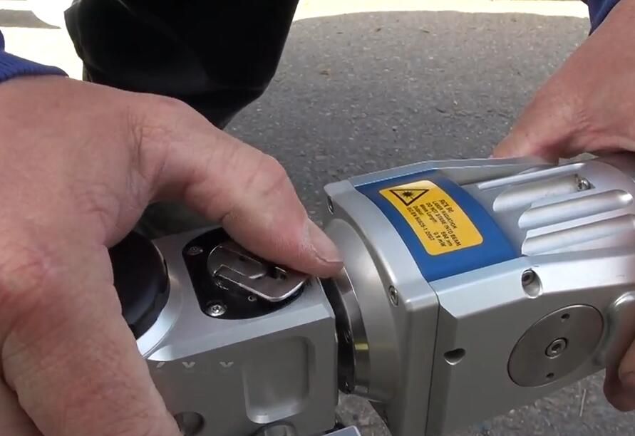

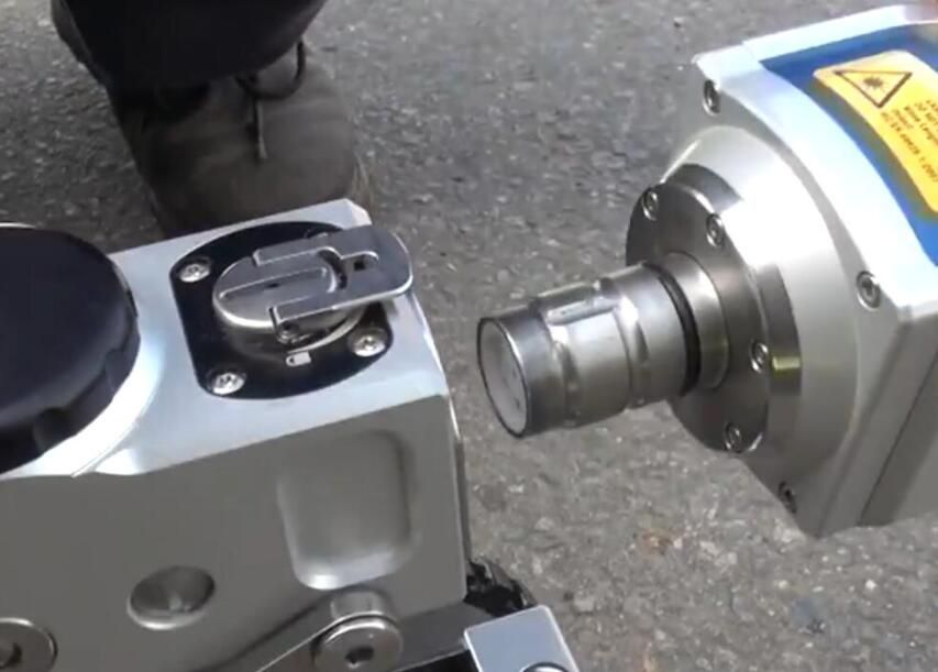

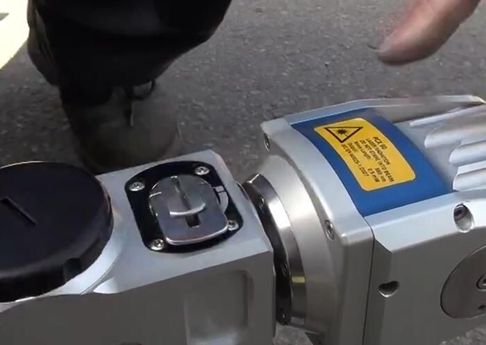

新设计一个产品,boss说要仿照国外设计这个快拆装置。。一直没弄清楚这个锁紧原理,求助大神讲解一下。
右边的这个轴插入,顶部旋钮90°锁紧(带有阻力,防止在震动的时候掉落)
这个是谷歌找到这个产品其他部件的框架。
问题,这个锁紧原理是什么,有没有类似的结构或者产品可以参考的,求教!

可能是抱紧机构
发表于 2018-10-8 20:05:11 | 显示全部楼层
自己先观察插进去的轴表面,都有哪些特殊特征?
另外,跟老板说:仿造,最快最保险的方法,就是买一个,然后拆。
发表于 2018-10-8 20:13:01 | 显示全部楼层
插进去的轴端面应该是圆弧的吧
发表于 2018-10-8 20:33:26 | 显示全部楼层
应该是斜坡,越转越紧

发表于 2018-10-8 21:00:13 | 显示全部楼层
轴上有一圆弧槽跟一横槽,带一类似密封圈,横槽可能是定位并防转的,圆弧槽可能是嵌入某一物件防脱的(靠摩擦抱紧可能性不大),我猜想可能是C型自锁快速接头一类结构改进的,插入方向跟C型自锁快速接头相反,所以后面需要一道密封,按图片比例装一个这样的结构空间是够的,最好看另一端孔里面的特征,或者买一个拆,比在这里瞎分析靠谱多了.

发表于 2018-10-8 22:43:39 | 显示全部楼层
不会是靠钢球卡入前面的环槽内来轴向定位的吧,径向靠前面的轴和孔完成。
楼主不想说图片上的是什么东西吗?

 楼主| 发表于 2018-10-9 08:45:33 | 显示全部楼层
另外,跟老板说:仿造,最快最保险的方法,就是买一个, ...
对的,能拆一遍就清楚了,国内用这台设备的基本上没有,买一台成本有点高
