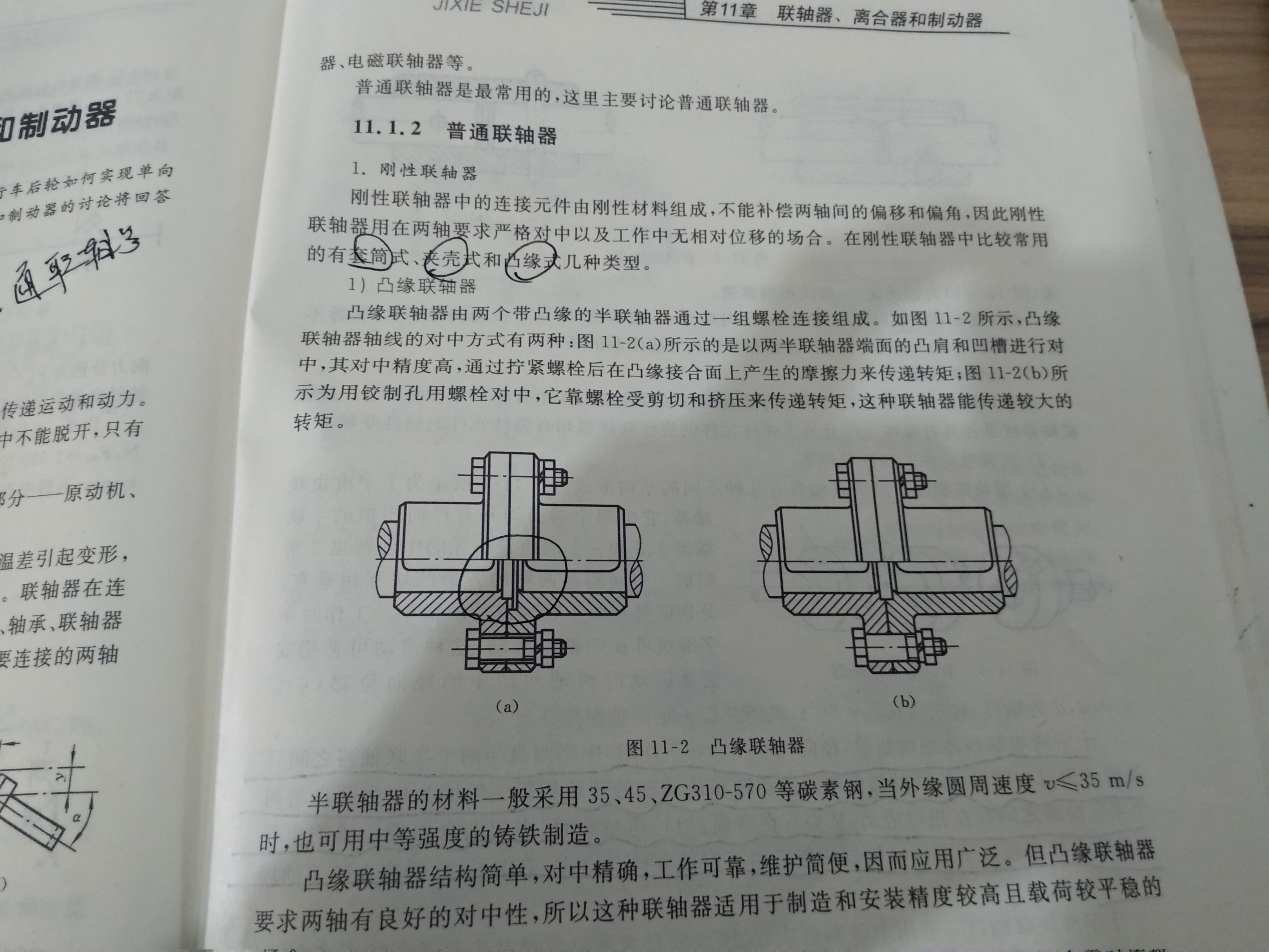

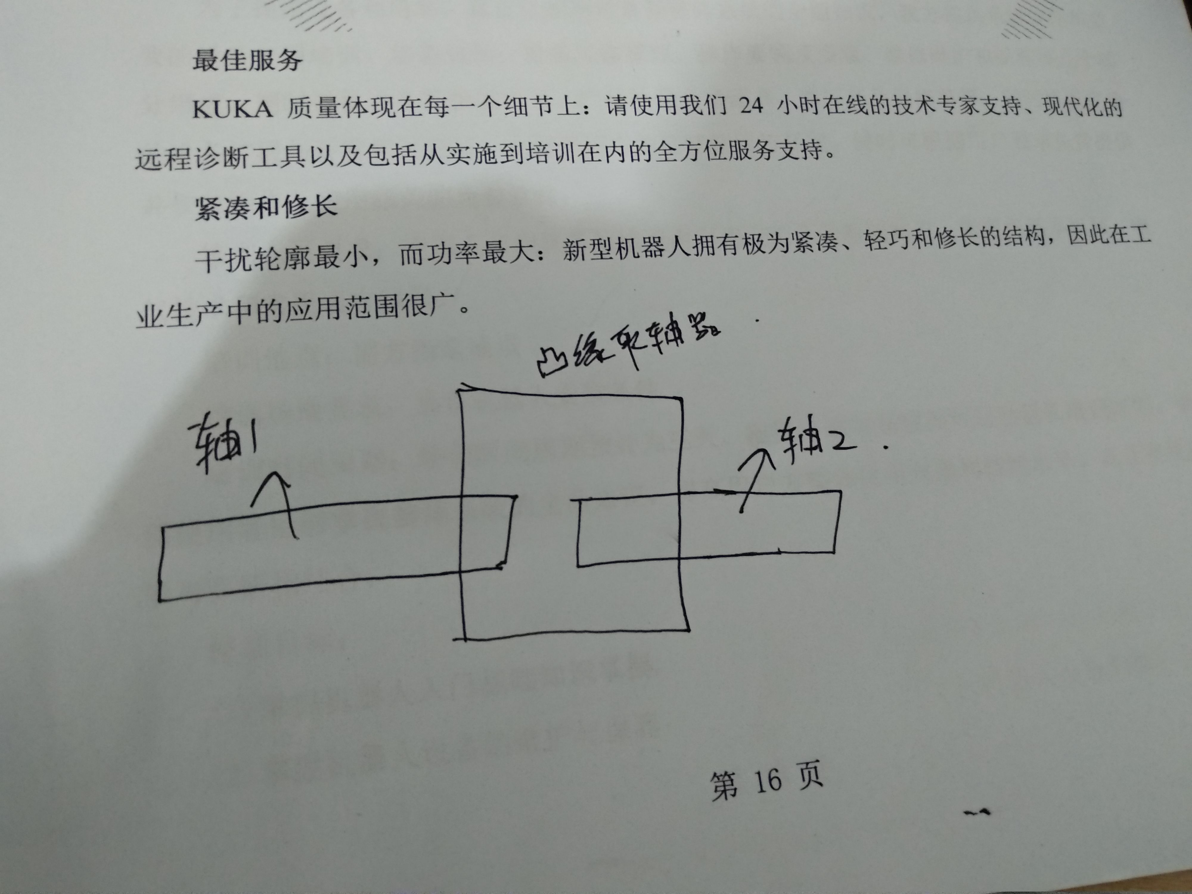

轴插入凸缘联轴器,周向靠键定位,那轴向了,看书上没有说清楚,哪位大神解释下,难道轴是过渡插到联轴器吗?

轴上的台阶

轴向设计轴向定位,左右两轴之间留出一定的间隙。上面那个图只是个简图,不是联轴器的内部细节结构。

图片上的应该是联轴器的内孔台阶。
发表于 2019-8-27 11:03:32 | 显示全部楼层
轴上肯定有台阶
