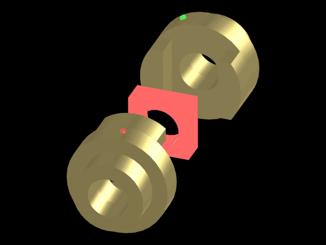

联轴器在实际应用中根据所传递转矩大小可分为重型、中型、小型和轻型。那么怎么选择合适联轴器,使用的时候又有哪些注意事项呢?
1. 由于制造、安装、受载变形和温度变化等原因,当安装调整后,难以保持两轴严格精确对中。
存在一定程度的X、Y方向位移和偏斜角CI。当径向位移较大时,可选滑块联轴器,角位移较大或相交两轴的联接可选用万向联轴器等。当工作过程中两轴产生较大的附加相对位移时,应选用挠性联轴器。

滑块联轴器
7. 联轴器的制造、安装、维护和成本。
在满足便用性能的前提下,应选用装拆方便、维护简单、成本低的联轴器。例如刚性联轴器不但结构简单,而且装拆方便,可用于低速、刚性大的传动轴。一般的非金属弹性元件联轴器(例如弹性套柱销联轴器、弹性柱销联轴器、梅花形弹性联轴器等),由于具有良好的综合能力,广泛适用于一般的中、小功率传动。
