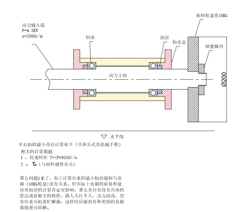

问题1   轴的设计直径和负载直径的关系计算

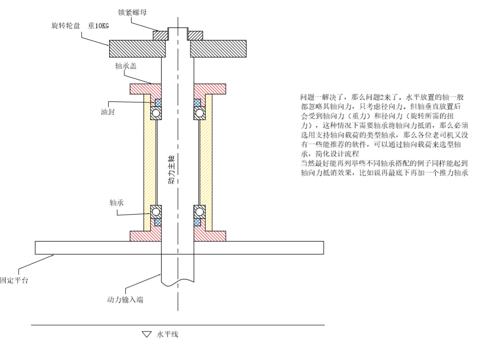

问题2    有轴向载荷和径向载荷的轴承的选型和相关设计模型案例推荐
萌新刚入行,感觉好复杂啊;本人熟练CAD和SW但不精通
问题1
问题1
问题2
问题2

你计算最小轴径的公式用的是哪个公式?没看到列出计算公式,机械设计课本上有关于轴受弯扭组合时最小轴径的计算公式,你翻翻课本,把那节内容好好读一读。
没有哪本书上说轴在水平放置,传递动力时,轴向力可以忽略;问题2的知识点比较多,基础概念不清,给你解释,越听越糊涂。你先看看机械设计轴承那一章的内容,好好研读一遍。
基础知识零散,没有行成系统性的知识网络,容易让初入职场的新人感觉不会设计,没有思路,这些都不要紧,哪里若就针对性补哪里的知识。
做设计计算要先弄清楚概念和理论基础,没有概念和理论基础做支撑纯粹依赖软件计算,你都不知道参数怎么输入和调整,算出来的结果你也不敢确信是对是错。软件只能是做设计计算的工具。

力不大的话,深沟球轴承可以搞定,再大些可以考虑角接触球轴承,或者多个轴承串联搞定,这转速-滚子轴承不推荐

计算上,轴分强度计算及刚度计算;强度计算包括许用切营利,许用弯曲应力,安全系数校核;刚度包括弯曲刚度和扭转刚度等等;建议找本《轴系零部件设计实例精解》看看。

先简单的分析一下你的轴受力状况,这样知道轴向力,径向力,转矩等,这个可以看材料力学里面的知识。
然后把已知的力,转矩等,作为参考量去校核轴,选用轴承,这个机械设计里有比较详细的例子了。
