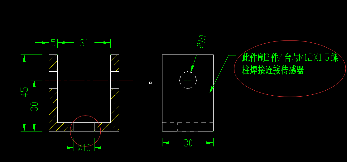

12的螺柱为什么用10的孔焊接啊?
发表于 2018-9-16 18:10:59 | 显示全部楼层 |阅读模式
不应该是12 的孔吗?

不按套路画图!几个10的图形看起来不一致,胡彪的事!

要将相关的零件拿来一起看,才知道怎么回事。

没太理解楼主的意思,还是增加一些描述的语言吧

这样是在10个的孔里焊接,不会凸出来。
这东西不是啥精细东西,咋来都行,画图的都是随便一来,不用过度解读。
如果精细,攻丝后旋合,或者螺杆车出10个的台阶,这才能有个垂直度。

M12×1.5的螺柱能穿过直径为10的孔?画图的是天才?

这个倒也可以干,塞焊,不过要被工人骂死,不如12,插进去一般焊,方便并且精度高,我想一般人都会用12,画这图的肯定不一般

只怕螺柱端头要加工的...又偷懒不出零件图
