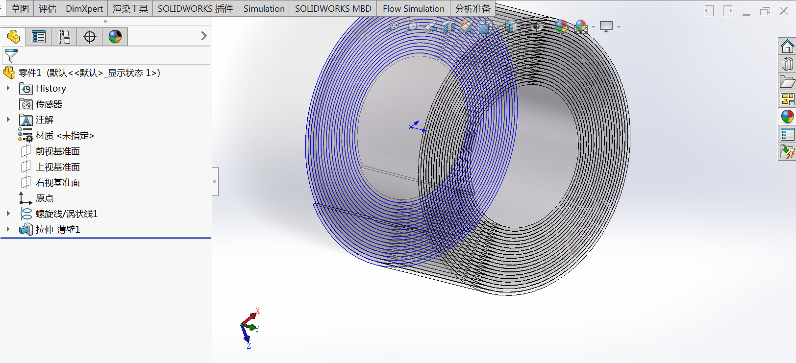

如题,有问:
①像透明胶带一样的物件怎么画,一层一层的?
②如何进行运动仿真?把透明胶带一层一层剥开,然后卷到另一颗轴上,此消彼长?

1、可以用透明化解决,一层层可以在画图时不选择合并实体;
2、SW似乎不支持柔体,但只是几个阶段的截图的话,还可以
2.意思不能够理解,此消彼长到时可以用方程式进行控制,如果是两个圆,可以将两个圆的直径进行面积之和固定关联。
