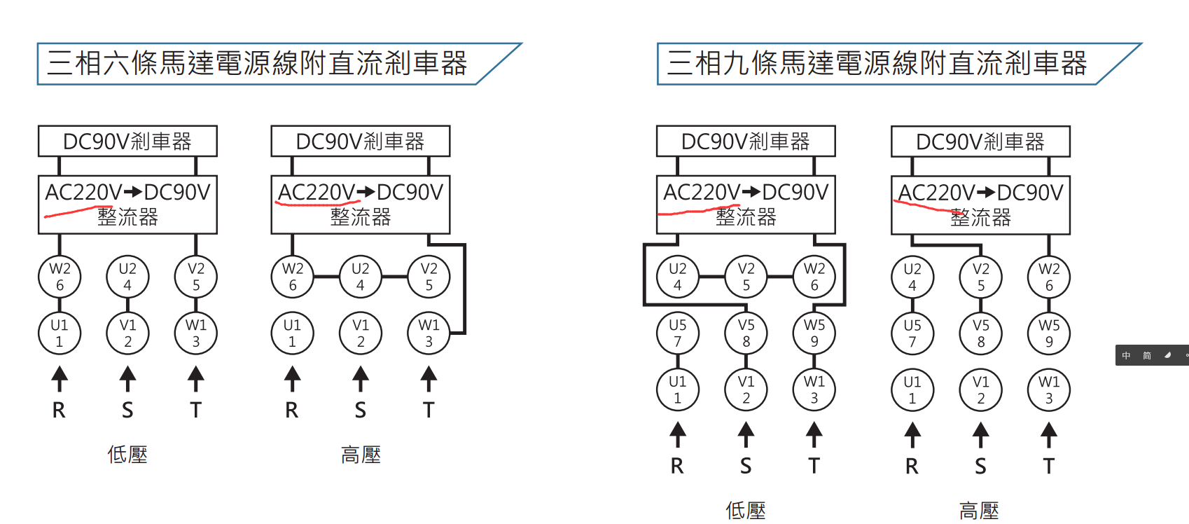

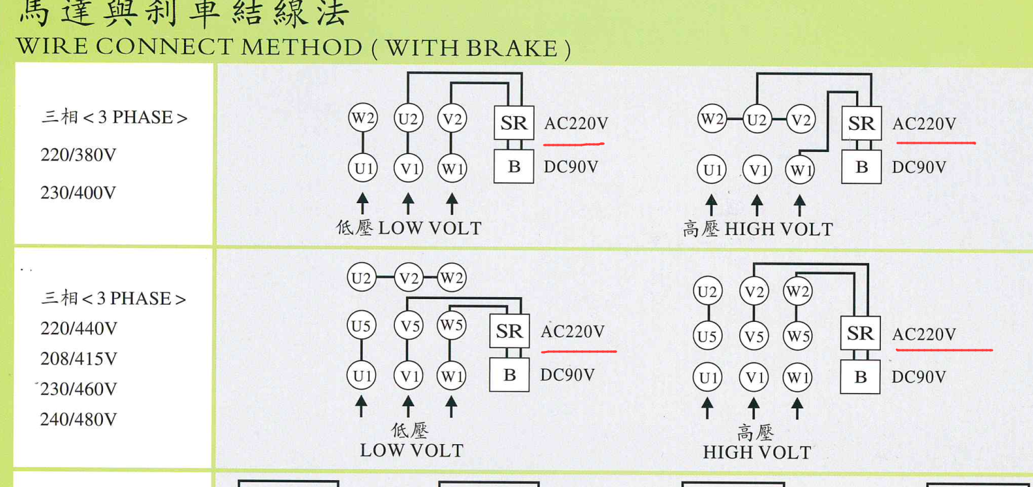

电磁制动器只有两根线,怎么接380V的电源?

发表于 2018-9-19 11:36:40 | 显示全部楼层
