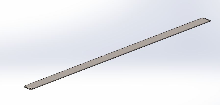

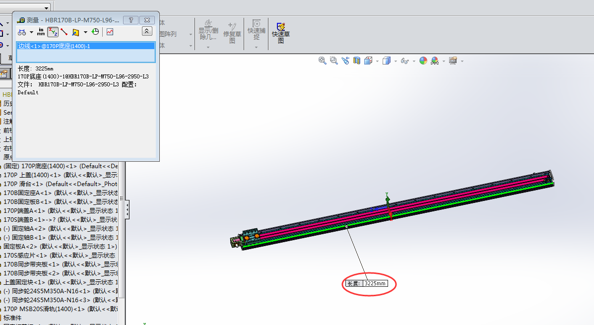

如图,长模组需要上盖盖住,但因为太长,我用钣金折或型材都会变形下沉,各位大神有没有什么好的办法,或者钣金该怎么折才不会变形那么严重,厚度只能小于16mm,宽度140,长度3200,变形量小于4mm?

你说的“厚度”是指工件高度吧,那钣金厚度是多少?

发表于 2018-9-14 15:27:26 | 显示全部楼层
参照移行设计,看来你做的比较少,一种是L型钣金,一种是Z型钣金。根据总长,分段即可。

发表于 2018-9-14 16:31:23 | 显示全部楼层
用型材,一般型材可以控制到1米1毫米的直线度。支选择的型材供应商不行。钣金的话比较难控制。
发表于 2018-9-14 16:34:14 | 显示全部楼层
16应该是折弯件的高度吧,宽140,长3200,用Q235冷板2或3毫米厚的,折弯成型后这个变形量应该没有问题的。

发表于 2018-9-14 17:01:42 | 显示全部楼层
折个边加强下看看
厚度说错,是指高度,钣金厚度1.5mm或3mm,我这边都试过了,如图是型材和钣金折出来的,变形量都超过了12mm,
