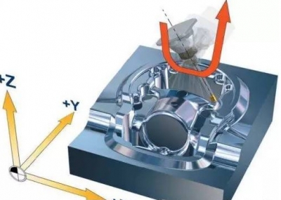

3轴加工方式% \3 B8 W) z9 X' I
4 ]4 S$ O# j# n+ {% t' f0 l
3轴加工由直线进给轴X、Y、Z进行加工。加工特点:切削刀具方向在沿着整个切削路径运动过程中保持不变。刀尖的切削状态不可能实时达到完美。

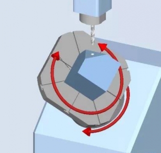

3+2 轴加工方式
, N6 d7 v! Z( a* x4 u
两个旋转轴先将切削刀具固定在一个倾斜位置,再由进给轴X、Y、Z进行加工。这种机床也叫定位五轴机床,可以使用西门子的CYCLE800功能进行编程加工。CYCLE800 是一种静态平面转换,可以通过 3+2 轴机床加工(例如回转头或回转台)定义空间中的旋转工作平面。在此工作平面,可以编程 2D 或 3D 加工操作。
% g2 Q6 O3 z, @8 n( T2 v; ?
1 O5 {" U- L1 S4 P4 s. F$ o5 L
加工特点:回转轴总是旋转到加工平面垂直于刀具轴的位置进行加工,加工期间加工平面保持固定。

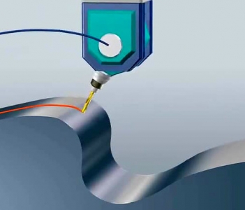

5轴加工方式
7 T7 x9 \/ ~  c
5轴加工由进给轴X、Y、Z及绕X、Y、Z的旋转轴A、B、C中任意5个轴的线性插补运动。西门子的运动转换指令TRAORI能很好的支持5轴转换。
) J- U- m- V/ z5 E, J4 q
& E' `3 B1 L, @4 W) N! `8 F
加工特点:在沿着整个路径运动过程中可对刀具方向进行优化,同时进行刀具直线运动。这样,在整个路径上都可保持最佳切削状态。

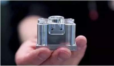

比如加工下图这样的零件的前三个面,如果使用虎钳的夹持方式,每个零件总共需要264秒(装夹时间不计)。
* {+ P  f1 Q! \, n
( s( l. f* K- Y8 r( {3 c

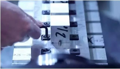

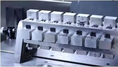

通过设计更紧凑的夹具,充分利用转台提供的加工空间,能够有机会一次加工28个零件。
4 k8 f  e" g- |) G" _  b( f* u5 g
/ b5 z" A) u  c8 |" J

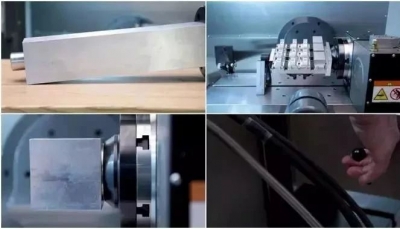

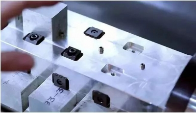

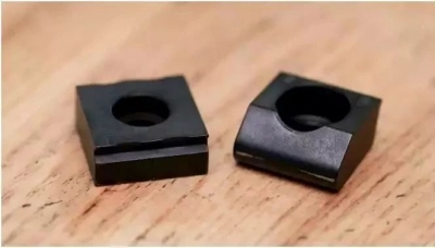

在夹具的制作上,选用一个尺寸为114mm*114mm*550mm的铝合金作为基体,选用定位销作为定位,选用占用加工空间更小的压紧夹具,以便更快的装夹。
: [  t, N; _) r- X; W5 C
- [2 l/ d8 p; D% @7 L: y* r- c
再铣平基体的四个面,为每个零件加工一个定位销孔,2个用来避空锁紧夹具的槽,以及2个用来锁紧的螺纹孔,这就是所有的制作步骤。
- V3 B6 s3 {- A+ {' Q- D
1 E5 w( `: G0 L9 i% X
夹具的整套组成包括:28个定位销、56个定位锁紧块(可重复利用)、56个螺丝、扳手。这样的夹具设计,能将原本的加工时间264秒缩短到202秒(装夹时间不计)。这意味着加工时间已经减少了23.5%
% }* j2 V% \2 x% \( A
. I* e* Y/ V8 P5 `- W5 U  P; k
不仅如此,由于加工程序已经将零件的三个加工面合并在一个加工程序中,这样单个程序的循环时间就变成了95分钟,在这期间,机器一直在保持加工,无需等待操作人员的频繁装夹,这将大大减少操作人员的劳动强度。
