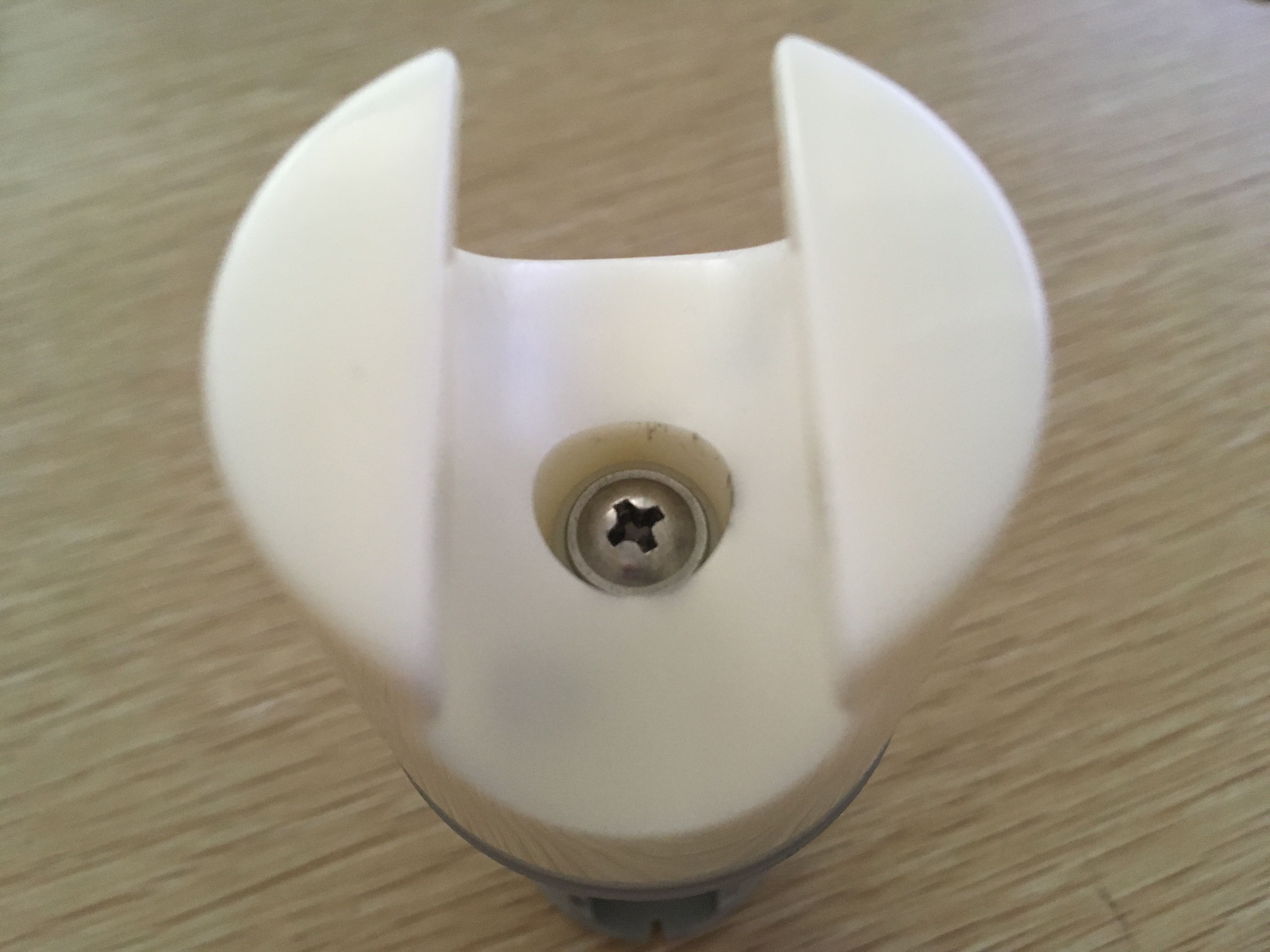

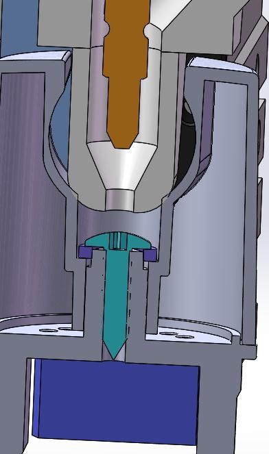

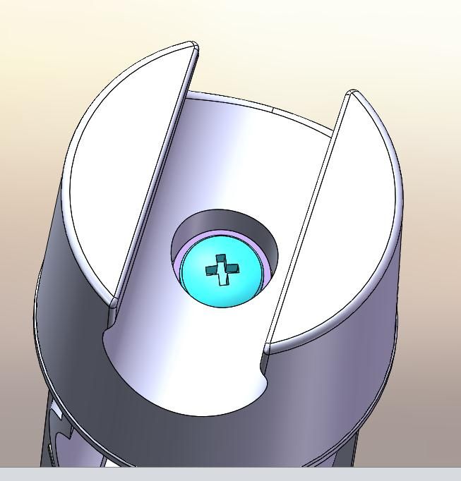

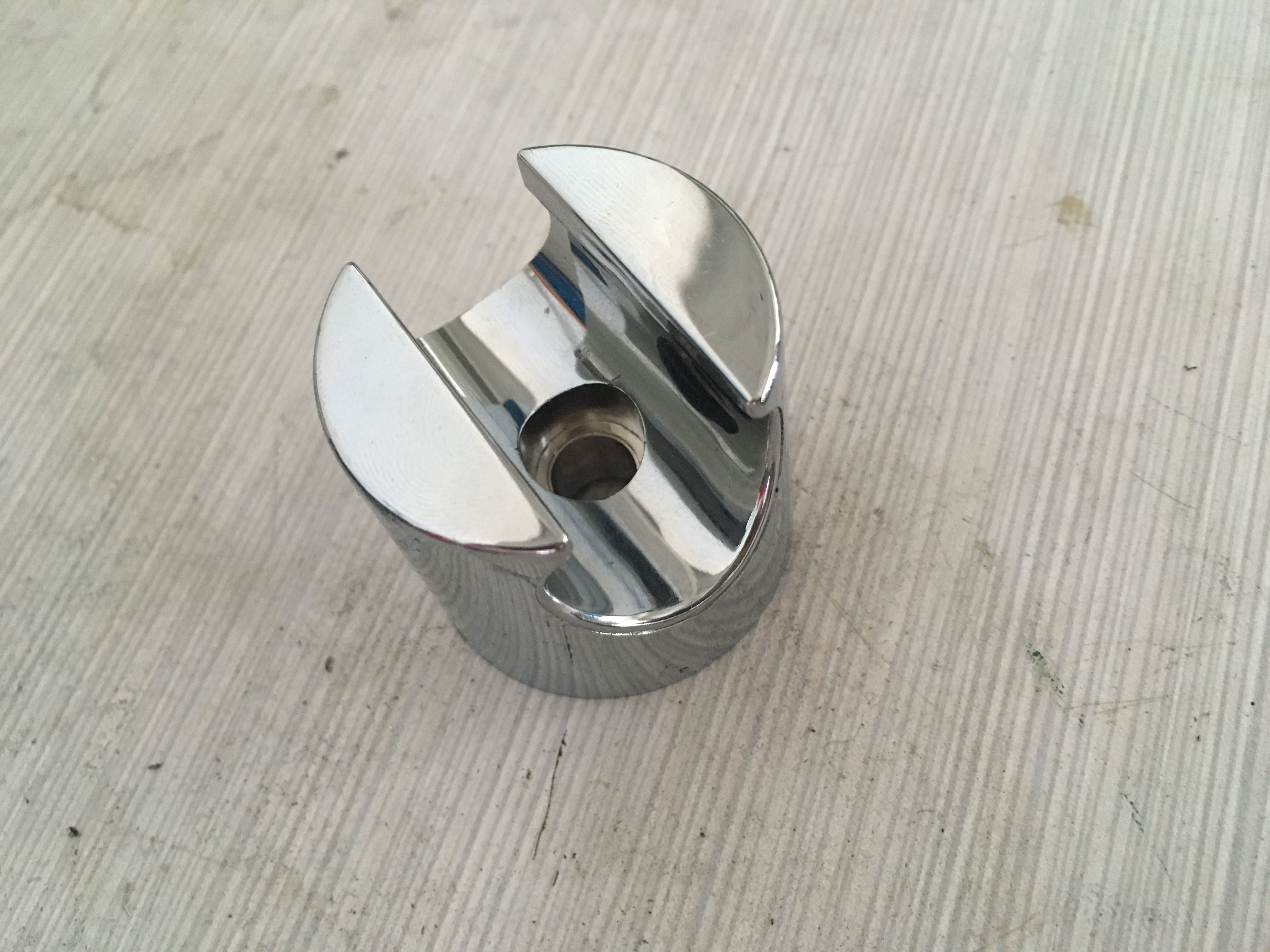

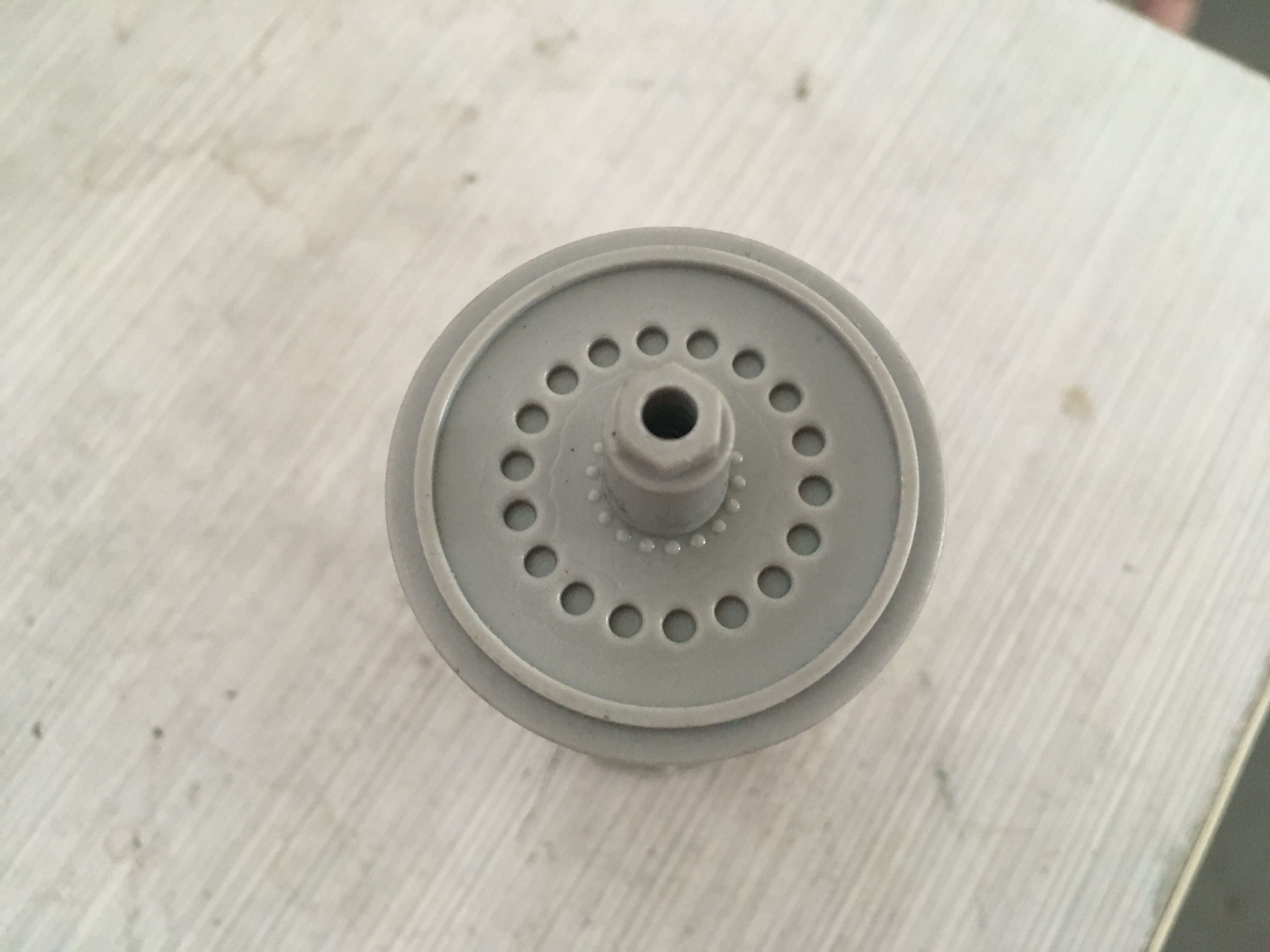

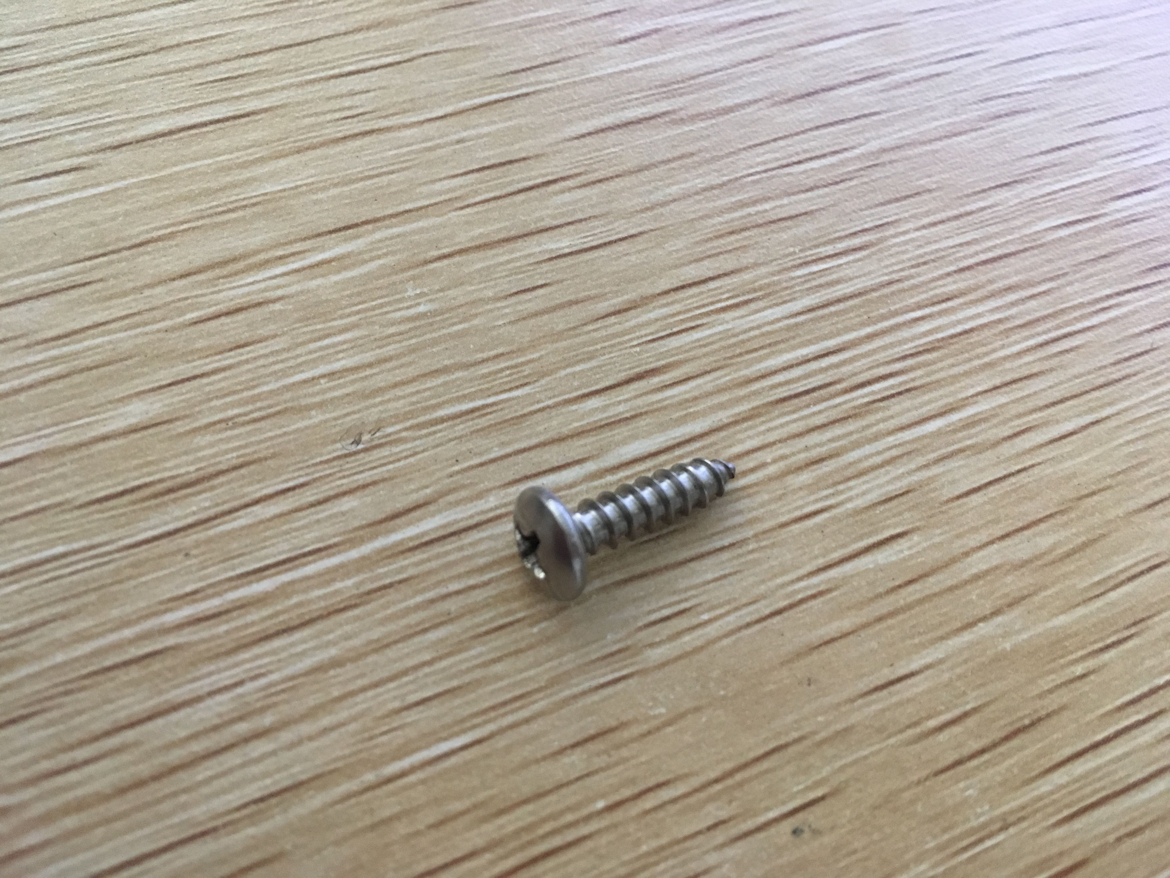

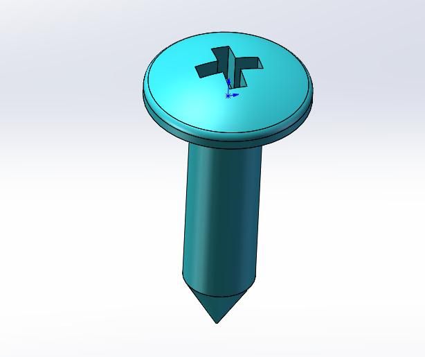

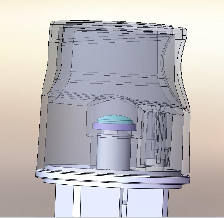

最近做了一个打螺丝的装置,螺丝是十字盘头螺丝,但是批头将螺丝打进塑料工件中的孔时,老是进不去会歪掉。因为螺丝是盘头的,再者,塑料工件中的螺丝孔是沉头的,导致螺丝旋转进入工件时导向不足,求各位大师有没有好的办法,谢谢

打螺丝前螺丝位置有钻孔吗?钻了底孔会好些。导向不足,把柄加长。
 楼主| 发表于 2018-9-10 16:10:40 | 显示全部楼层
没有开牙,螺丝是类似于自攻螺丝的那种

实物
有光孔,柄加长?
