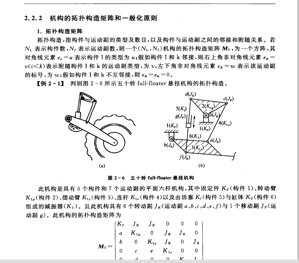

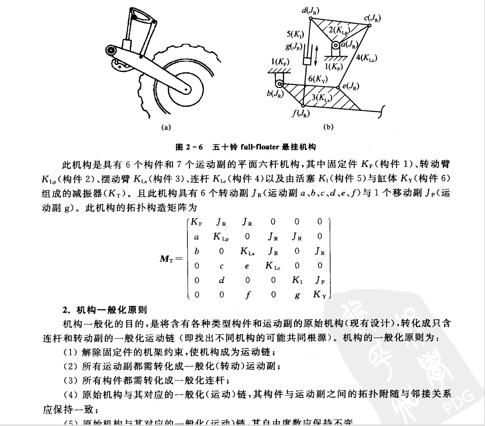

麻烦大神看一下,这个是一本书里的关于平面连杆结构分析的方法,小弟看不太懂,想问一下,这个矩阵怎么列出来以及怎么用,现在还用这种方法吗?

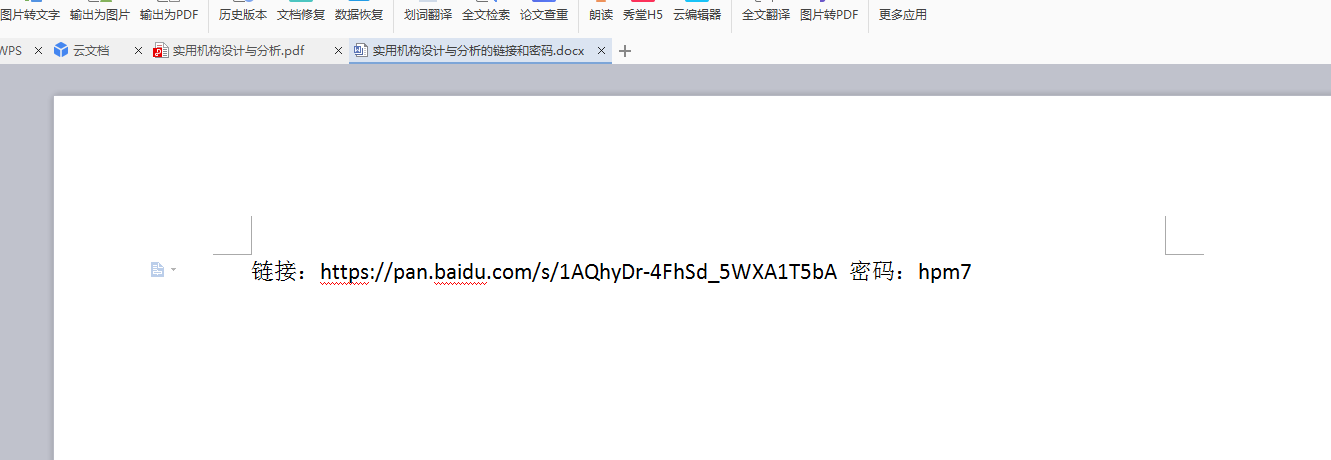

没有发链接的权限,原文档超过限制传不了,凑活一下
