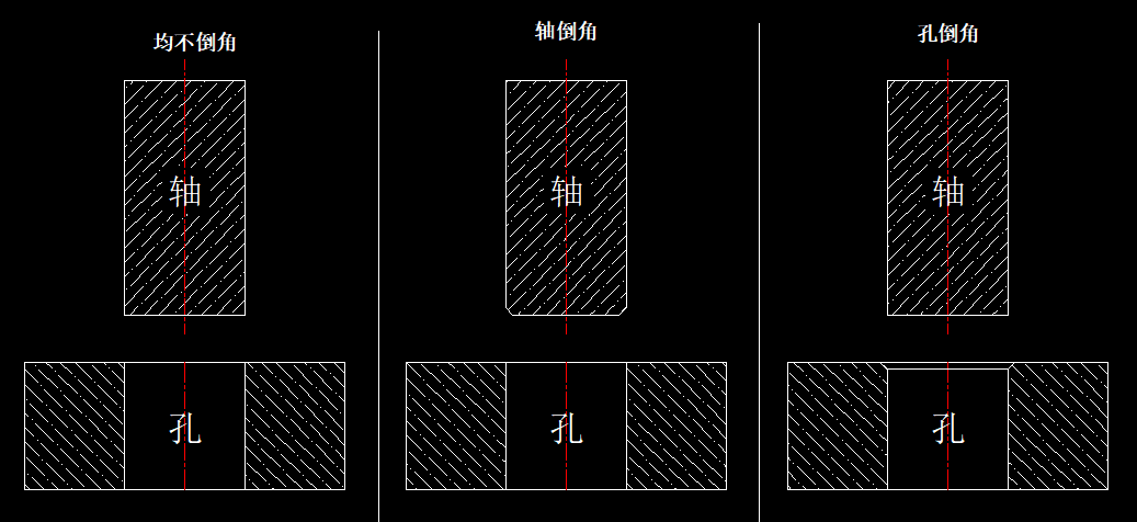

如题:轴孔配合,是轴上导角好,还是孔上孔角好。(只能一个倒角)
产品可分为:塑料件与塑料件配合、铁件与铁件配合、塑料件与铁件配合、铁件与塑料件配合
请各抒己见!

材质相同,轴上倒角;材质不同,硬的材料倒角

都倒。
只能一个倒角是伪命题。

量大 都倒成本高

如果只能有一个选择,那么我希望在较硬的材料上倒角,因为这样可以使得装配过程的划伤磨损程度降低为最低

正常孔倒角!
