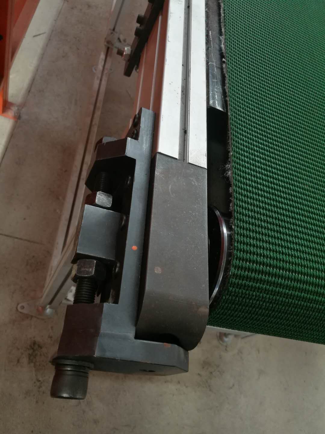

现场皮带线跑偏严重,低速2m长,主动辊固定从动辊调节,铝型材机架,设计两辊都带滚花基本全滚,不是鼓形,现跑偏一边,微调不见效果,调节量大了靠外力矫正跑偏另一边 777224266604206717.jpg
发表于 2018-9-5 20:02:48 | 显示全部楼层
皮带磨损不均,换一条试试

用“胶辊”试试。

现在希望设计尽量少改

发表于 2018-9-5 20:38:21 | 显示全部楼层
确定一下皮带是否有外力影响,是否两边可调,调平行。
发表于 2018-9-5 20:38:26 | 显示全部楼层
需要反复的调
 楼主| 发表于 2018-9-5 21:32:47 | 显示全部楼层
关键就没有调正过
发表于 2018-9-5 22:54:14 | 显示全部楼层
如果一直调不好那就有可能是皮带没裁好,是个平行四边形
另外,我们是有一根滚筒距离主动辊很近的用来增大主动辊包角的滚筒同时也是专门用来调跑偏,我们叫做张紧辊。头尾辊不管主动还是从动,几乎不参与调跑偏。
我也不清楚具体原因,一直以来都这么搞得。

发表于 2018-9-6 07:01:06 | 显示全部楼层
中鼓纠偏,LZ自己清楚,何必再来问。
发表于 2018-9-6 07:44:26 | 显示全部楼层
头部两根辊筒做成两边有锥度的
