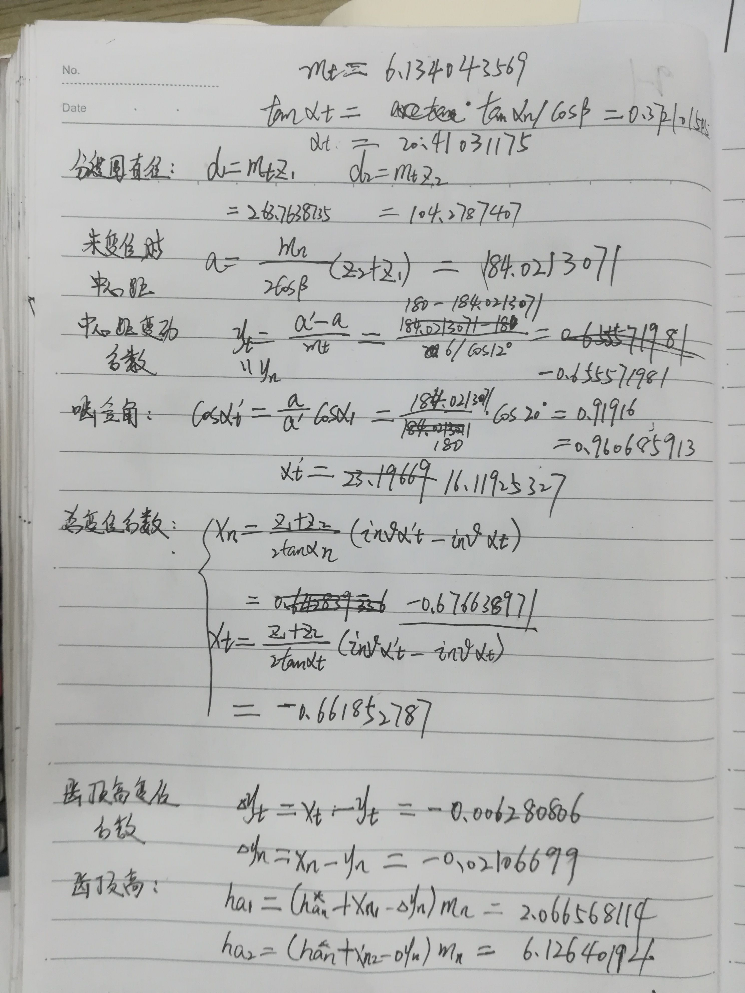

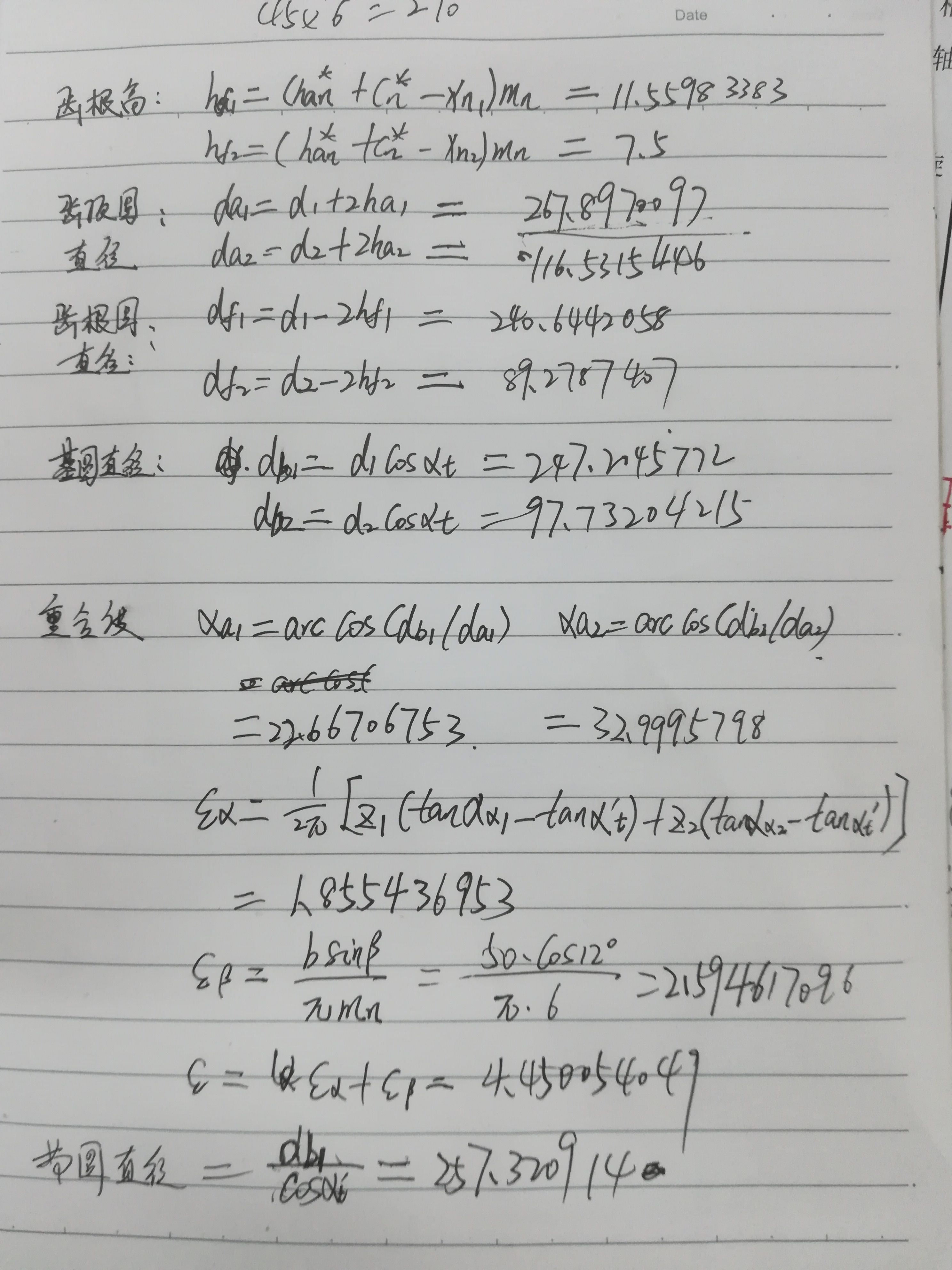

本人还是个学生,对齿轮知识不是很了解,还望不吝赐教
问题如下|:我有一个齿轮箱,原先用的是直齿轮,后来要改斜齿轮,中心距180mm已经定死,模数6,小齿轮17齿,大齿轮43齿,螺旋角12°,现在想小齿轮用标准斜齿轮,大齿轮变位凑中心距,法向变位系数我算了一下为-0.676638971,重合度4.45,具体计算见下图,现在不知道啮合能不能干涉,求大神帮忙看下,谢谢。 IMG_20180904_155201.jpg IMG_20180904_155211.jpg

谢谢你的回复,我想知道我这样齿轮啮合时能不能干涉,该怎么去校核呢?

发表于 2018-9-4 20:24:52 | 显示全部楼层
变位系数-0.676638971,负号?是外啮合还是内啮合,该不是内啮合吧
重合度4.45?有必要吗?
干涉有几种,都需要用公式计算
不发生根切的最小齿数限制
微量根切限制
对于内啮合还有
渐开线干涉、过渡曲线干涉、进刀顶切、齿廓干涉
对于不同刀具,还有不同
另外,采用角变位且符合无侧隙方程,必定齿顶高降低
等等
所以,如果没有全面学习过齿轮设计(不一定都能记住,起码知道该有什么),最好不要去帮人家设计减速机。

发表于 2018-9-4 21:19:06 | 显示全部楼层
你再算下 我算出来变位系数-0.6128
 楼主| 发表于 2018-9-5 09:36:51 | 显示全部楼层
重合度4.45?有必要吗?
变位系数是负的,外啮合,这个不是给别人设计的,就是我现在一个齿轮箱,原先用的直齿轮,现在要改成斜齿轮,但是中心距定了,所以要变位凑中心距,算出来之后不知道啮合干不干涉,有没有校核公式?
能给看下这对齿轮能正常啮合么
看滚刀能不能做  发表于 2018-9-5 10:29
变位系数你算错了哦 再算下  发表于 2018-9-5 10:27
啮合是可以的 就看滚刀了  发表于 2018-9-5 10:26
