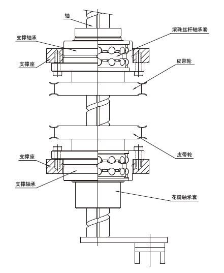

  最近看到一个款贴片机设备,一根空心花键光杆下面真空吸附,花键光杆旁边有一个电机带着同步带光杆可以旋转运动,下面有一个电机带着同步带又可以旋转运动,问题是可以直线运动而且可以旋转运动的这个东西叫什么名字,问问大神们

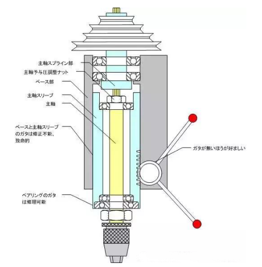

你看到的那个电机应该只负责上下  真正转动的电机应该在上面
发表于 2018-9-3 15:49:44 | 显示全部楼层
参考下台钻的结构

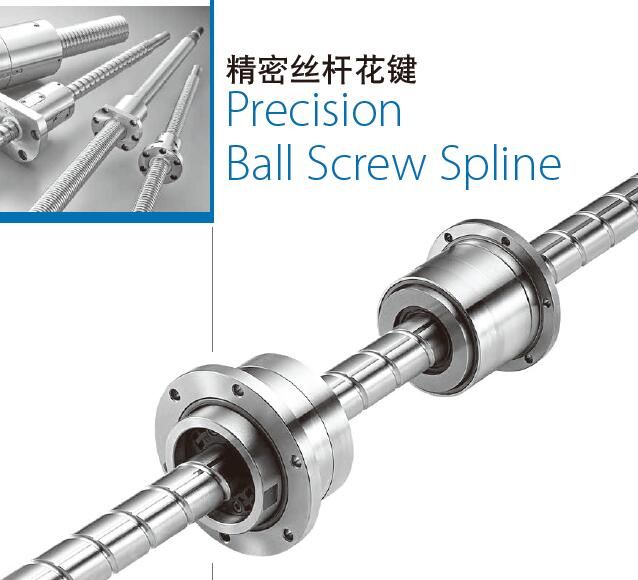

能同时满足的部件只有滚珠丝杆花键吧?要是满足这种方式的结构的话,那就不少了
发表于 2018-9-3 17:30:39 | 显示全部楼层
滚珠花键,很普通的应用。
发表于 2018-9-3 17:34:28 | 显示全部楼层
滚珠花键副
发表于 2018-9-3 19:46:26 | 显示全部楼层
楼主是不是这种,比较常用的
是滚珠花键,选型软件里面调出来的图片,可能看不清楚  发表于 2018-9-4 07:19

楼主说的是不是滚珠丝杆花键?

粉末冶金的铜套(镶石墨)见过有这么用的;另外还有成熟的IKO直线旋转衬套
