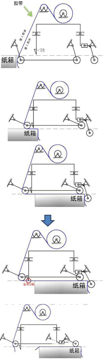

近日无聊,研究了下开箱和封箱的结构,撑箱和开箱有些小结构可以学习,封箱已经标准化了,机头可以在网上买,几百块
封箱机工作流程,我整理到一个图片上
PS.出处是燕山大学  纪孟亮的一篇本科毕业设计《纸盒四角边封箱机结构设计》
https://wenku.baidu.com/view/74addcc42af90242a995e588.html?from=search&pn=1
PSS.封箱机的SolidWorks文件可以在社区找到几个,如:
http://www.cmiw.cn/forum.php?mod ... hlight=%B7%E2%CF%E4
感兴趣的可以看看

有实际结构图片和数模最好,动作原理机构图是没问题的,关键是机构的实现方式。
不是附上了SolidWorks文件吗,兄弟  发表于 2018-8-31 13:53

工字封箱时,纸箱长度只比机芯两滚轮到达极限状态时的中心距大14mm,在封箱过程中纸箱会卡在两个轮子中间吗?
