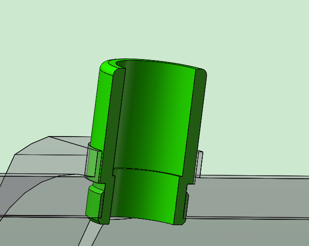

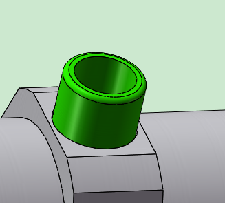

如图。现在需要设计一个扳手把圆形产品拧进下方的产品。材质为铝材,本色氧化处理。
不能破坏圆柱产品,更不能用圆柱产品中间的牙,可能会坏。
目前是手拧的,但是效率低,更重要的难拧到底。
需要需要设计一个装置辅助拧紧,只能在外形上想办法了。想过用勾头扳手,但是外观会刮花。
论坛大佬有没有好点的建议!谢谢了 !

为毛不在上面设计一个六方想台阶,直接用型材来加工
发表于 2018-8-25 17:36:01 | 显示全部楼层
油缸直接向下压?
发表于 2018-8-25 18:08:00 | 显示全部楼层
两种方案一种类似膨胀芯轴式加紧,另一种外压力加紧但接触处应该使用橡胶等软材料接触。

皮带滤芯扳手,了解一下。

见过气管的快速接头吗?它的内孔是个内六方孔,你可以先做内合适的内圆孔,然后拉一个或者挤一个内六方,当然不管是外六方还是内六方都可以车出来,很方便,就看你的设备了。

做一个胶皮的锥套,装到棘轮扳手上,锥套直接压到圆柱外圆处,压紧一点,摩擦力会变大的,拧紧螺纹问题不大

圆柱产品外面加铜皮,在使用扳手。

有条件加工内六角的单位不多ha
这怎么说呢,现在有车铣加工中心的企业也不少了。机加干不了,看它那个尺寸也不大,千把块订个拉刀也行。  发表于 2018-8-26 14:32
