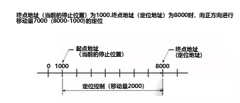

5 k, c7 r. g% z3 i. G; _" J8 D7 e! ]2这个位置可以是增量式的,也可以是绝对式的。打个比方,我们现在在路上,我们要往前走10米,相当于我们的位置要往前增加十米,这个十米就是一个位置增量。
/ J, w$ Y5 L- R% \% _
6 e: [. g; v8 [+ v4 P8 _6 h7 h/ D% N3而如果我们要去这条街上某处地方的咖啡店,我们就需要知道它的确切地址,假设这条街的地址不是门牌号,而是从街的一端开始为0米(基准位置),这样就能确定这条街上每个位置的地址,比如这家咖啡店的地址是这条街100米的位置,那么这个100米就是一个绝对位置,我们不管在哪一个位置,都能通过走到这条街100米的位置找到这家咖啡店。
- \! b! N3 n! l
8 [( X9 R; e( a/ T; p  X; c* U: Q1 F4在定位指令里,就分为增量式的INC指令和绝对式的ABS指令。9 I+ H" ]" Q! F* R
; r: U7 l1 L1 A- H7 Y2 v3 T# n0 o

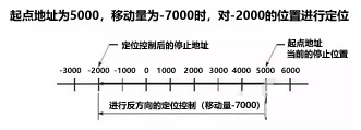

5增量(INC)方式, |8 W) B: I7 S7 D# i1 P
! g& t6 z: H# @3 h3 F; F以当前停止的位置为起点,指定移动方向和移动量后进行定位。
- T; H1 C' z. m) T
6、绝对值(ABS)方式9 g2 J4 R4 e- z& O
8 f5 i3 t  Z) F7 k2 x2 e6 C
定位到指定的地址,该地址是以原点为基准的位置。
" j: \; a. L( R2 g6 F

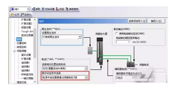

: Z6 d' ^' M' C( Y' \' [3 J% K3、伺服参数里默认是原点设定条件选择为『电源开启后需要通过伺服电机Z相』,所以在进行这种数据设定型原点回归时,要么把这个参数设置为『电源开启后不需要通过伺服电机Z相』,要么先进行JOG使伺服电机转动一转以上,再进行原点回归。
