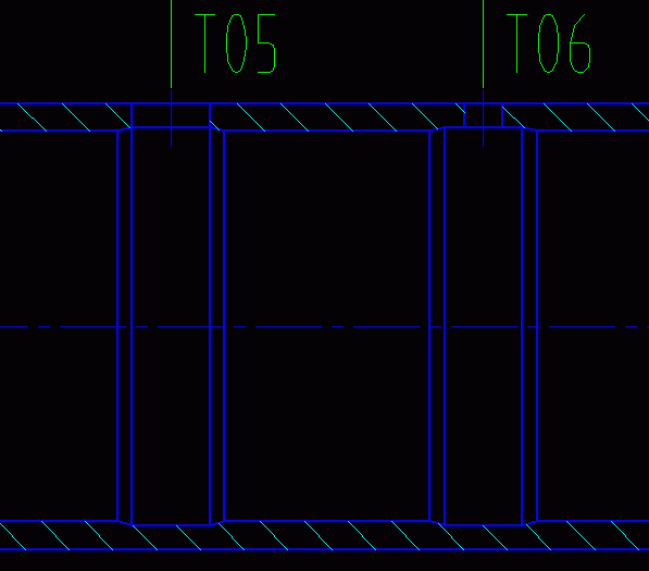

如何解决密封圈易损坏?

有没有考虑过锥面密封的结构?
 楼主| 发表于 2018-8-22 11:20:25 | 显示全部楼层
lee0925 发表于 2018-8-22 11:13
有没有考虑过锥面密封的结构?
锥面密封?不是很明白
 楼主| 发表于 2018-8-22 11:21:10 | 显示全部楼层
andriycike 发表于 2018-8-22 10:59
电磁阀吗?换向阀也可以电磁控制的,换向阀只是中间的活塞和你的结构不同,操作方式是一样的
不能通电通气的,只能机械式
发表于 2018-8-22 11:33:15 | 显示全部楼层
这个结构本身就是一个换向阀吧,建议拆开一个换向阀看看,人家轴是台阶轴,密封圈不接触孔。你可以改成这样的机构。但是我个人的建议,你先把孔加工成台阶孔,O型圈接触的面加工成排列的小孔,就相当于一个溢流阀,排量会小,这样会不会好点……(先做实验看看)
发表于 2018-8-22 11:48:02 | 显示全部楼层
可以稍微改一下结构,就是上面也类似加一个进水口的结构,这样,改圆周密封为端面密封,进水的时候,上端封住的,我画图了,传不上来。不知表达清楚否?
 楼主| 发表于 2018-8-22 11:54:30 | 显示全部楼层
军CSJ 发表于 2018-8-22 11:33
这个结构本身就是一个换向阀吧,建议拆开一个换向阀看看,人家轴是台阶轴,密封圈不接触孔。你可以改成这样 ...
谢谢建议,
 楼主| 发表于 2018-8-22 11:55:39 | 显示全部楼层
静待瓜熟 发表于 2018-8-22 11:48
可以稍微改一下结构,就是上面也类似加一个进水口的结构,这样,改圆周密封为端面密封,进水的时候,上端封 ...
下面进水处的密封口呢?这个能解决吗
发表于 2018-8-22 12:06:46 | 显示全部楼层
好名字_yXXPR 发表于 2018-8-22 10:31
之前有一款产品是小孔,孔径6的用O型圈还能达到效果也不容易损坏,现在这这个孔应该在25-40,具体也是随 ...
查手册类比一下:
1. O型圈的直径尺寸,稍微大一点,通俗说就是 粗一点。
2. O型圈的安装槽尺寸,也参考一下资料好好设计一下,这个槽的深度很重要。
这个槽的深度和O型圈的直径尺寸以及O型圈的外径尺寸 的比例关系很重要。
3. O型圈的材质,用好一点的氟胶,硬度稍微大一些,耐磨性好。
发表于 2018-8-22 12:43:13 | 显示全部楼层
好名字_yXXPR 发表于 2018-8-22 10:42
这种管壁开孔倒角,加工会比较麻烦,加工成这样估计很难做吧?
发表于 2018-8-22 13:54:22 | 显示全部楼层
尽量避免O型圈过孔,即使过孔,一般不建议孔大于3mm。孔是必须倒圆角,O型圈两边可以各加1个尼龙、PTFE的挡圈,也会好一点。
