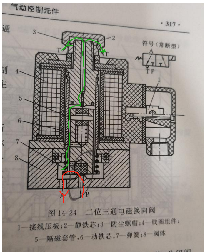

发表于 2018-8-21 23:21:29 | 显示全部楼层 |阅读模式
麻烦大神告诉是怎么排气的,感觉被挡住了
发表于 2018-8-22 09:02:10 | 显示全部楼层
顶部排气吧?
发表于 2018-8-22 09:11:24 | 显示全部楼层
zheyangba
发表于 2018-8-22 10:56:35 | 显示全部楼层
T孔就是排气孔。
发表于 2018-8-22 12:40:17 | 显示全部楼层
标号5的隔磁套管,应该不是一个完整的圆管型结构,否则进气和排气都无法完成。
如果有隔磁套管单独的图纸,我想应该会有类似长圆形孔,把中间铁芯上的两个孔联通
 楼主| 发表于 2018-8-22 21:39:07 | 显示全部楼层
|尘世天涯发表于 08-22 12:40标号5的隔磁套管,应该不是一个完整的圆管型结构,否则进气和排气都无法完成。<br>
想问问画圈处是什么,这不是堵住进气口了吗
 楼主| 发表于 2018-8-22 21:39:57 | 显示全部楼层
|hjh0425发表于 08-22 21:39想问问画圈处是什么,这不是堵住进气口了吗
编号5确实有两个长孔
发表于 2018-8-23 09:59:07 | 显示全部楼层
那个位置打双斜线的应该是一个软的材料,比如橡胶之类
作用,如你所说,就是用来堵住排气孔的。当电磁阀通电的时候,铁芯会在磁力作用下被拉起来,排气通道打开。当电磁阀不通电时,铁芯在弹簧力作用下被压下来,封闭住排气孔
 楼主| 发表于 2018-8-24 07:14:14 | 显示全部楼层
|尘世天涯发表于 08-23 09:59<br>那个位置打双斜线的应该是一个软的材料,比如橡胶之类<br>作用,如你所说,就是用来堵住排气孔的。当电磁阀通电的时候,铁芯会在磁力作用下被拉起来,排气通道打开。当电磁阀不通电时,铁芯在弹簧力作用下被压下来,封闭住排气孔<br>
谢谢您的解答,明白了
