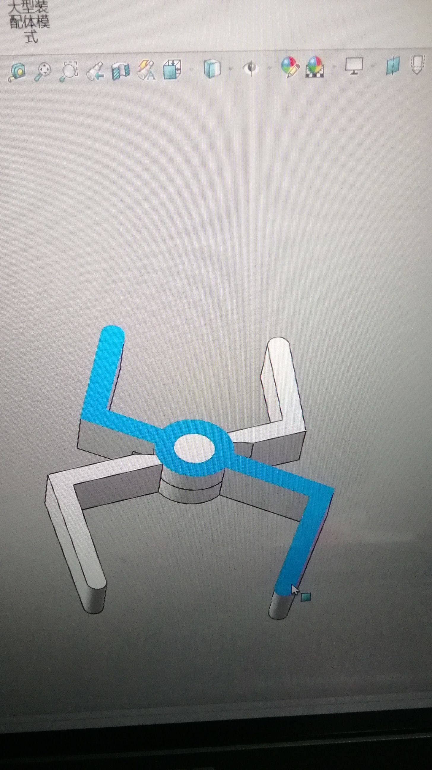

有点类似外卡钳,有什么什么方法动其一而带动另外一边做镜像运动的效果

应该跟剪刀或者推头发的推子原理一样。

是想请教什么方法能让两边动起来,跟软件无关

剪刀✂是手两个使力,我是想动其一

中间用个强力拉伸弹簧,正常状态下往回拉,即可实现同一个往回缩的动作。
发表于 2018-8-19 12:49:53 | 显示全部楼层
半个齿轮
