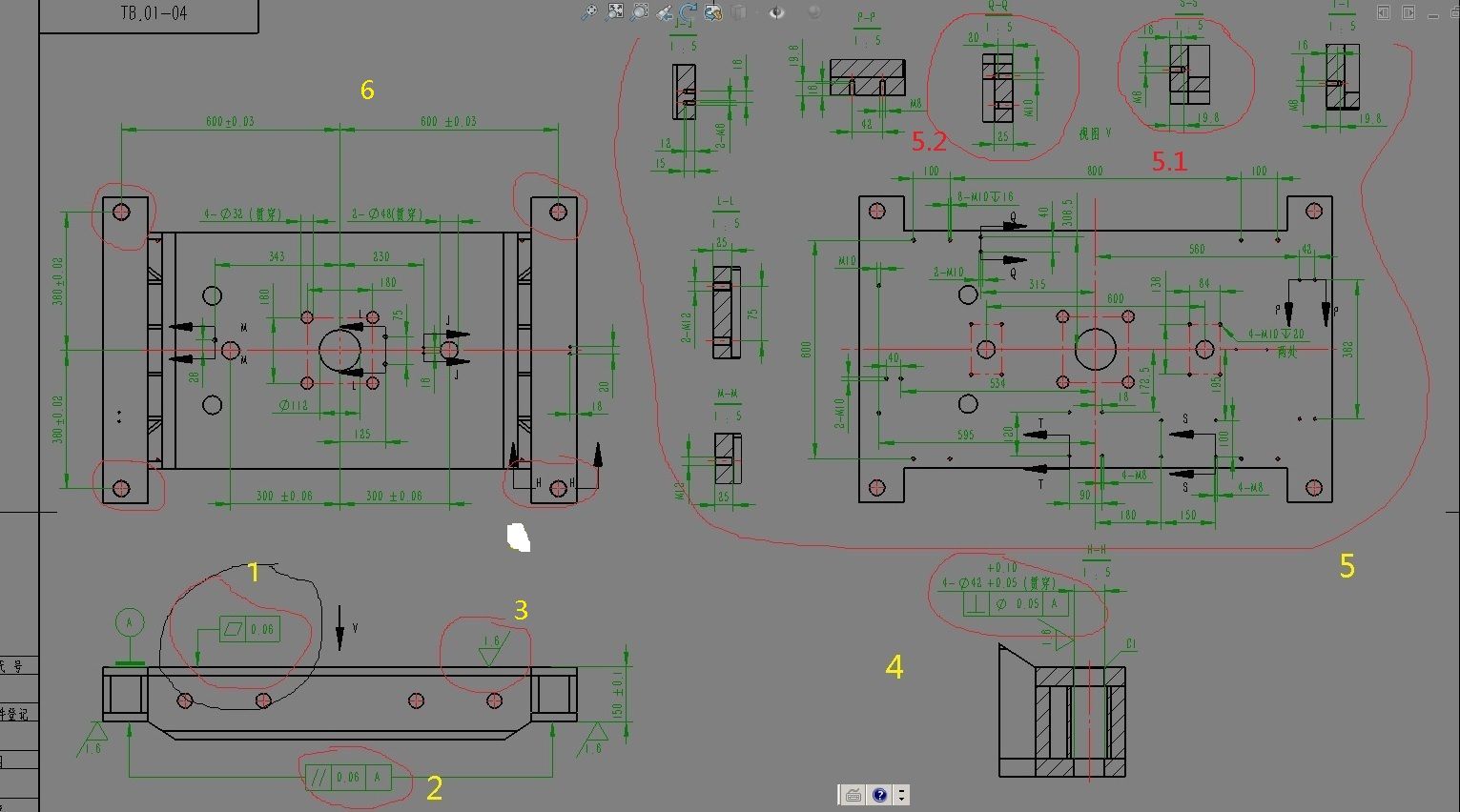

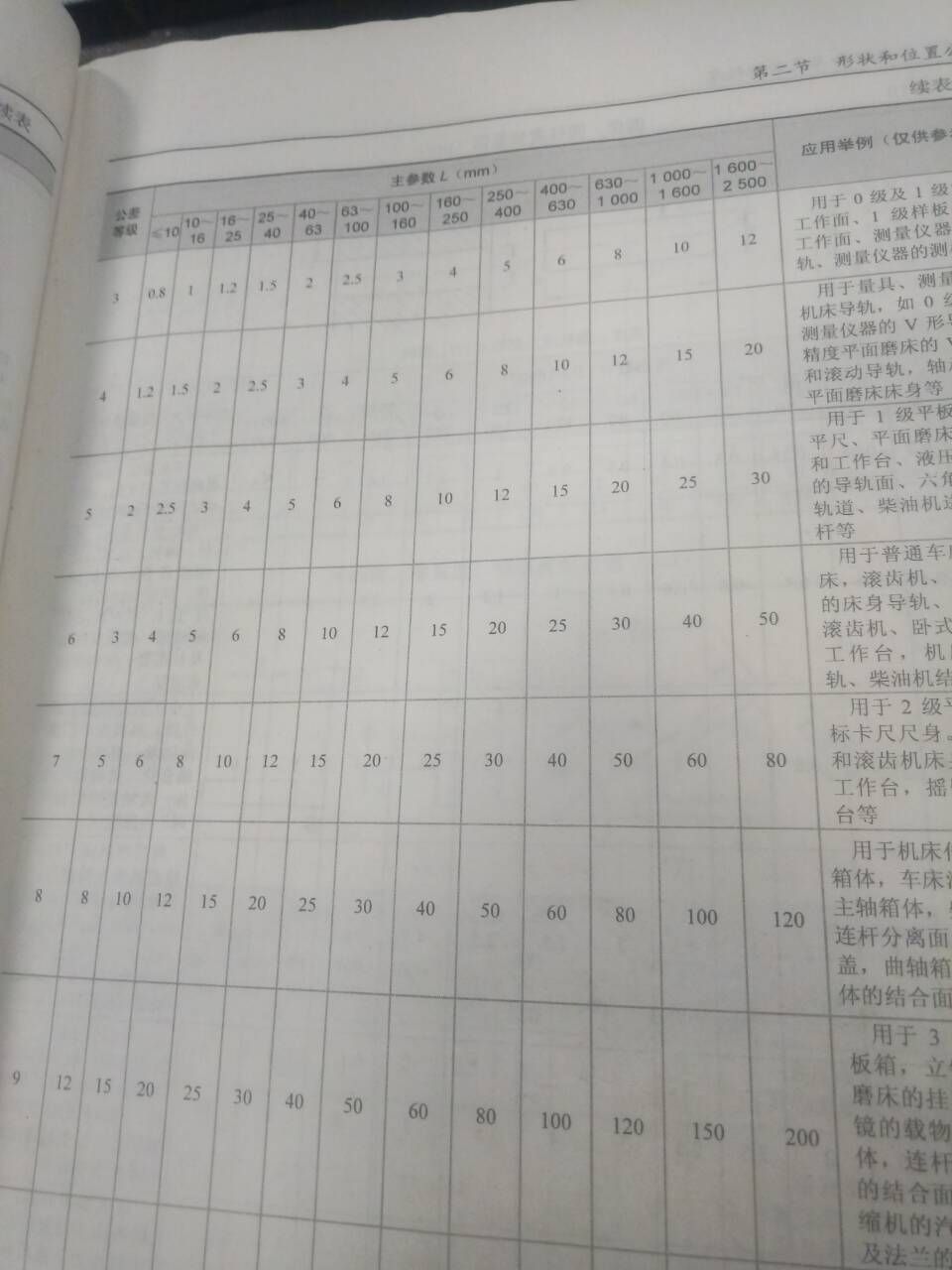

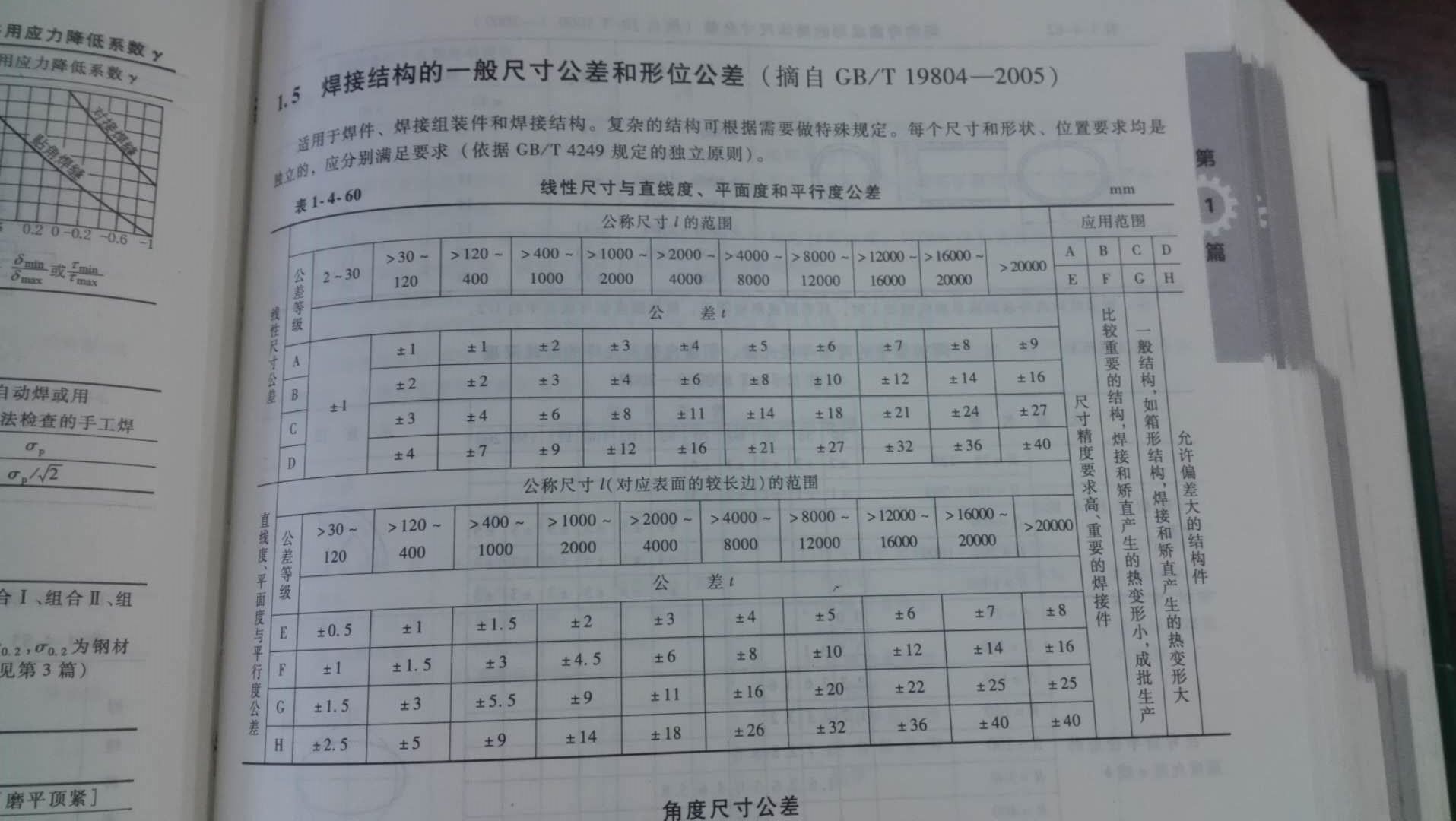

看了这个表格表示不懂, 工程图里的1处平面度 和2处的平行度怎么得到0.06的?
发表于 2018-8-17 17:02:48 | 显示全部楼层
图纸上的是机加工表面,不能看焊接的公差表。

有问题,对于同一要素,位置公差应大于形状公差
+1
