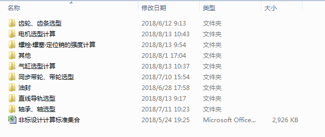

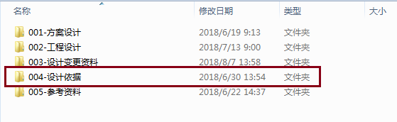

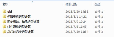

很赞同10#的说法,做设计需要计算依据的。我分享一下我做设计的步骤与计算
亲爱的楼主,能发我一份么,谢谢  发表于 2018-8-17 15:26
