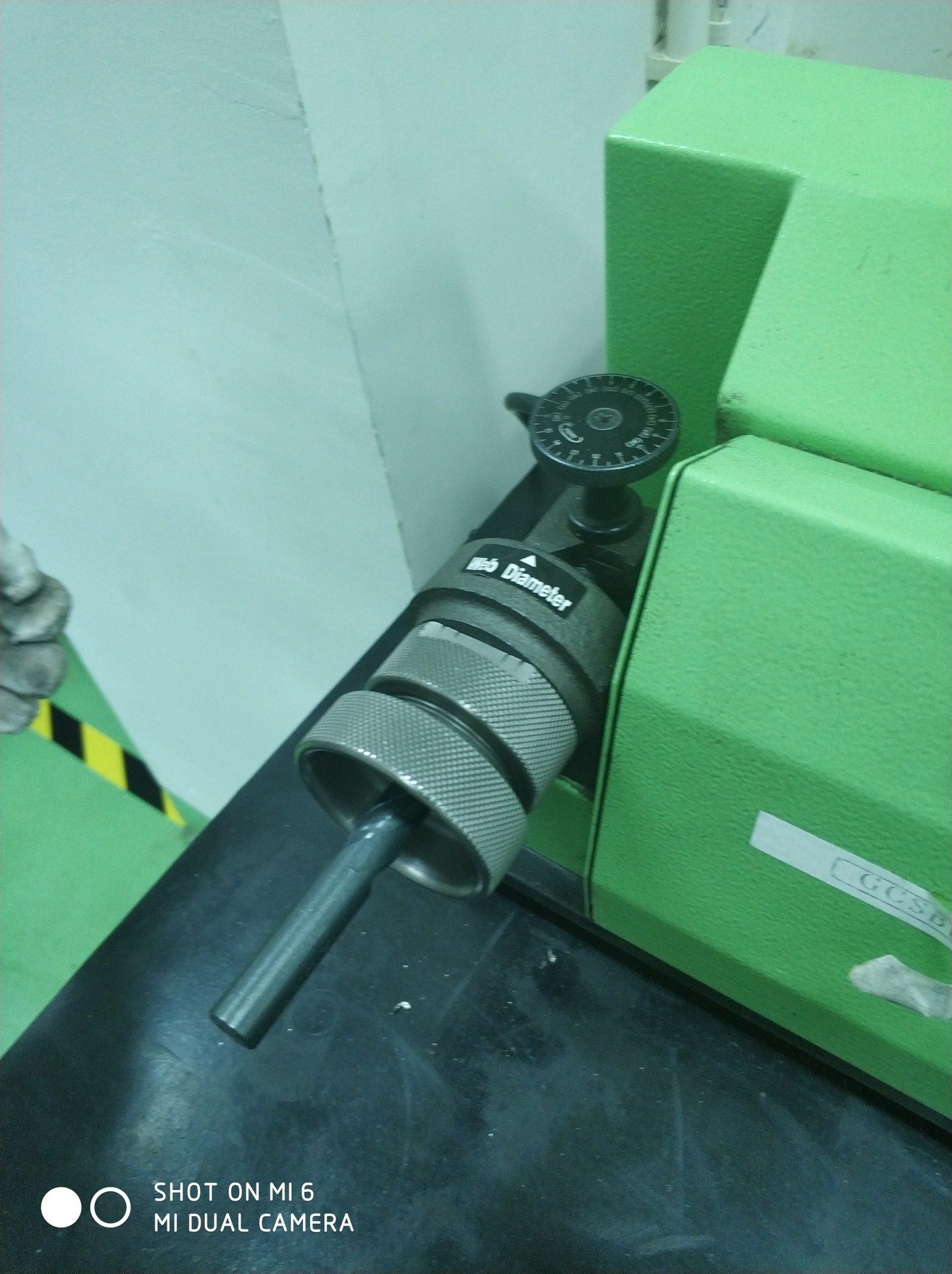

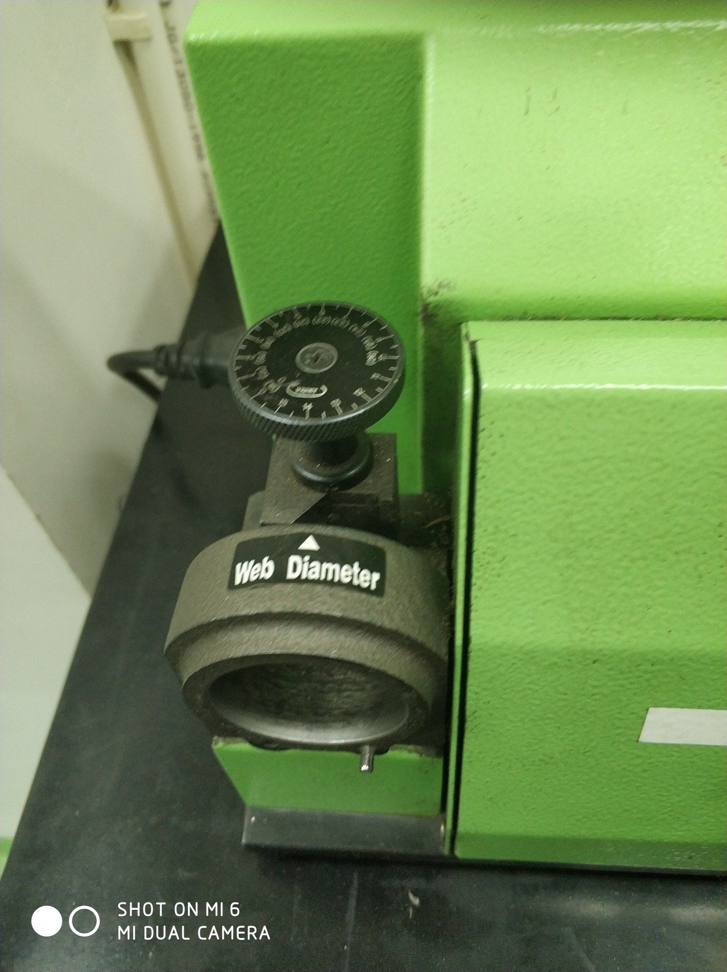

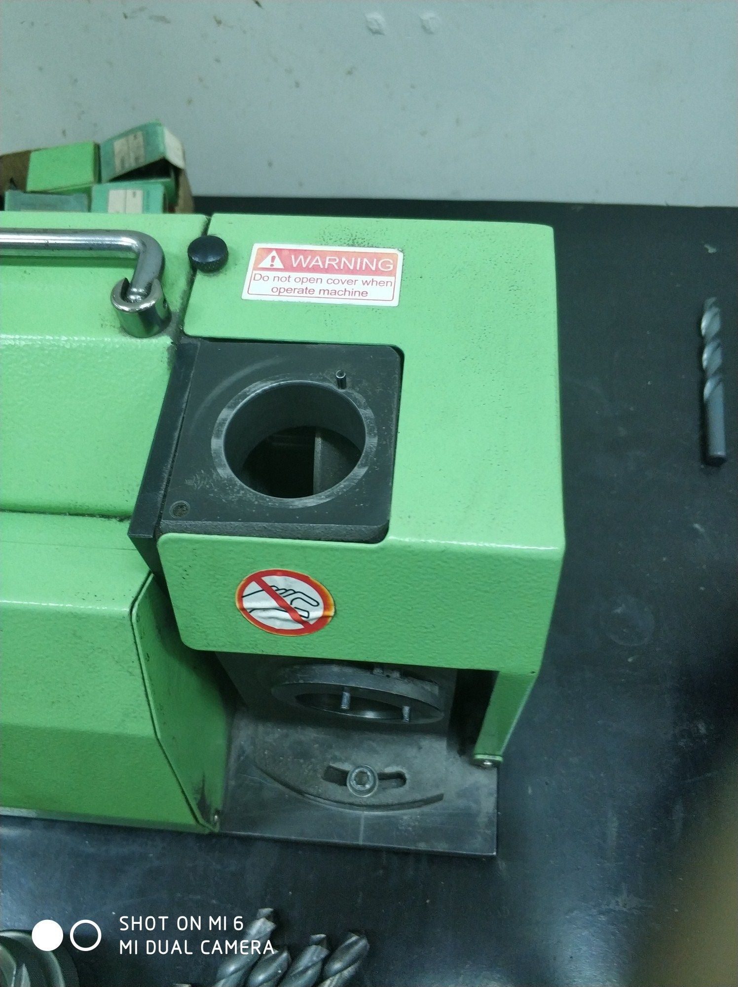

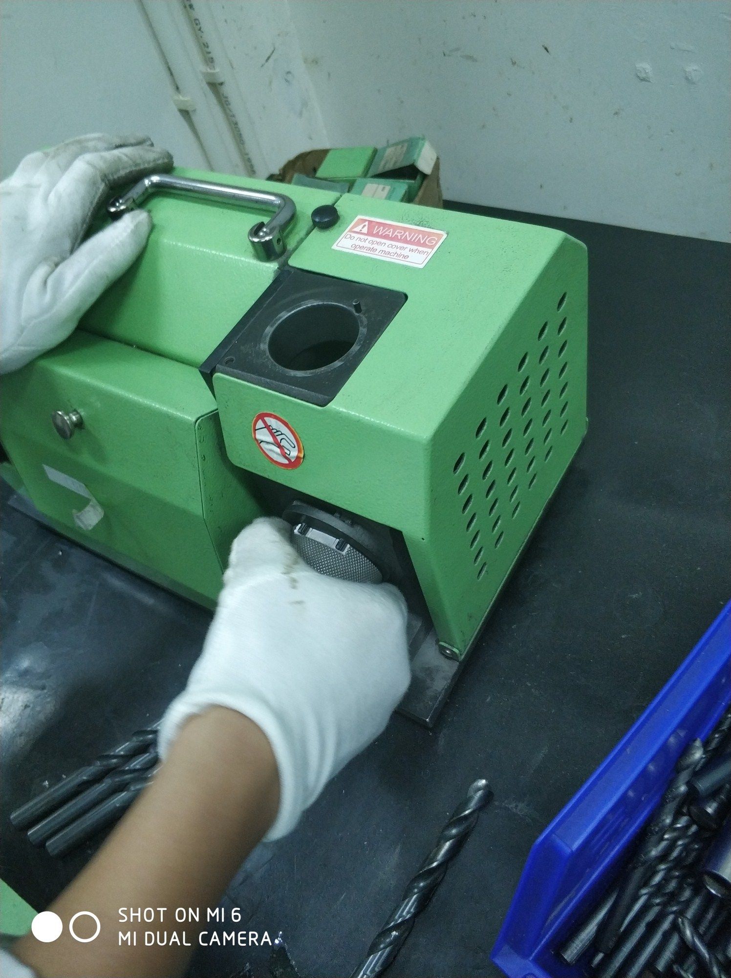

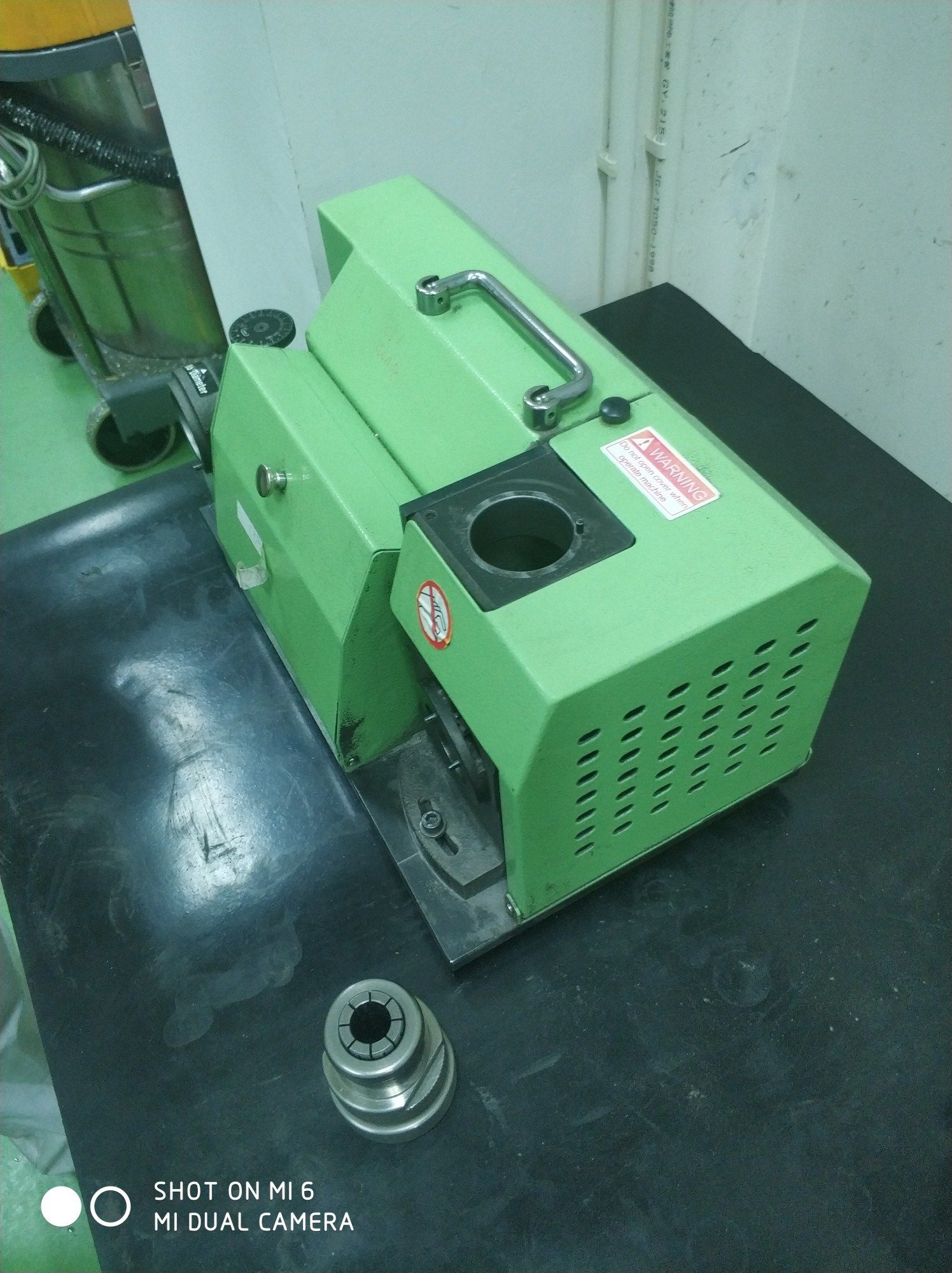

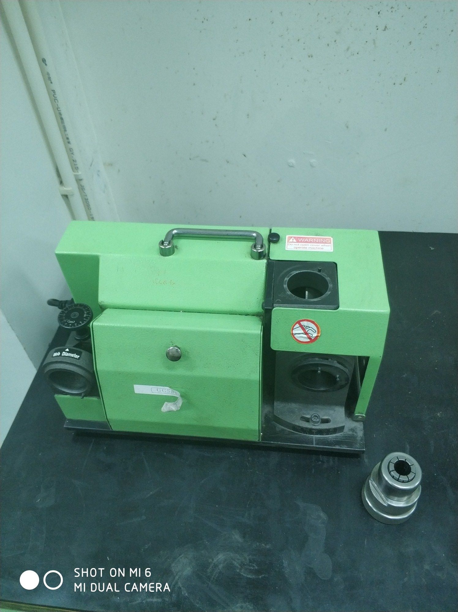

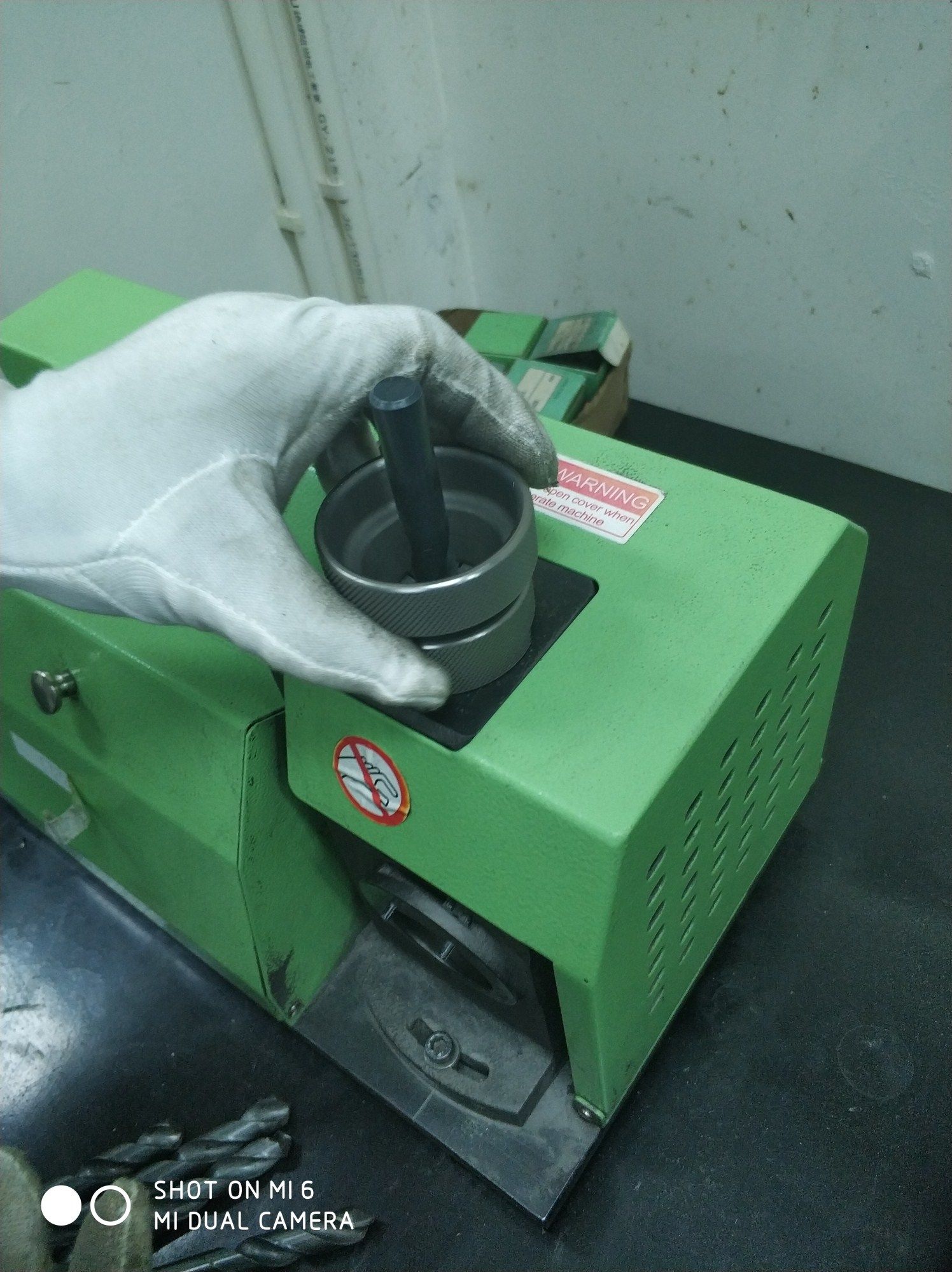

    以前在展会上看到这款钻头刃磨的小机器,价格也不贵,大约几千块吧,台湾产的,对于一些刚开始接触机加工的学徒来说是件好事,上手快,简单,易操作,可是放长远了看,没一点技术含量,不过,前几天在客户那里看到一台钻头刃磨的机器照了照片,和大家分享一下
. f% e& V2 Z1 G' e1 O  C5 ^刃磨的夹套是可移动的/ `5 K+ y& P: ]- ~% N. L* p8 c& g
1 ?5 `8 I; ^9 u各种尺寸的夹套,一应俱全. s9 Z8 O, A7 l1 U/ P
$ b2 t7 i. M+ ~' ^摆正钻头的横刃,顶在前边的V形槽处' b2 O. b# K# B/ P0 z9 N
IMG_20180806_143124.jpg # w( V' d/ N4 ~8 u
夹套后面的螺母锁紧钻头2 p: [4 L- i# A& s* V2 O
IMG_20180806_143335.jpg 4 e; c4 ]  z/ |/ F; `- }" c  @8 ^
上边的孔是刃磨钻头月牙槽,可以通过钻头伸出的长短来控制月牙槽的大小) H2 \/ o# R% u+ z" C6 B) t$ N
IMG_20180806_143132.jpg 9 f) Z3 [  T! }: U- Z3 p" H( @
IMG_20180806_143711.jpg 7 W  k/ q( C# ^5 X

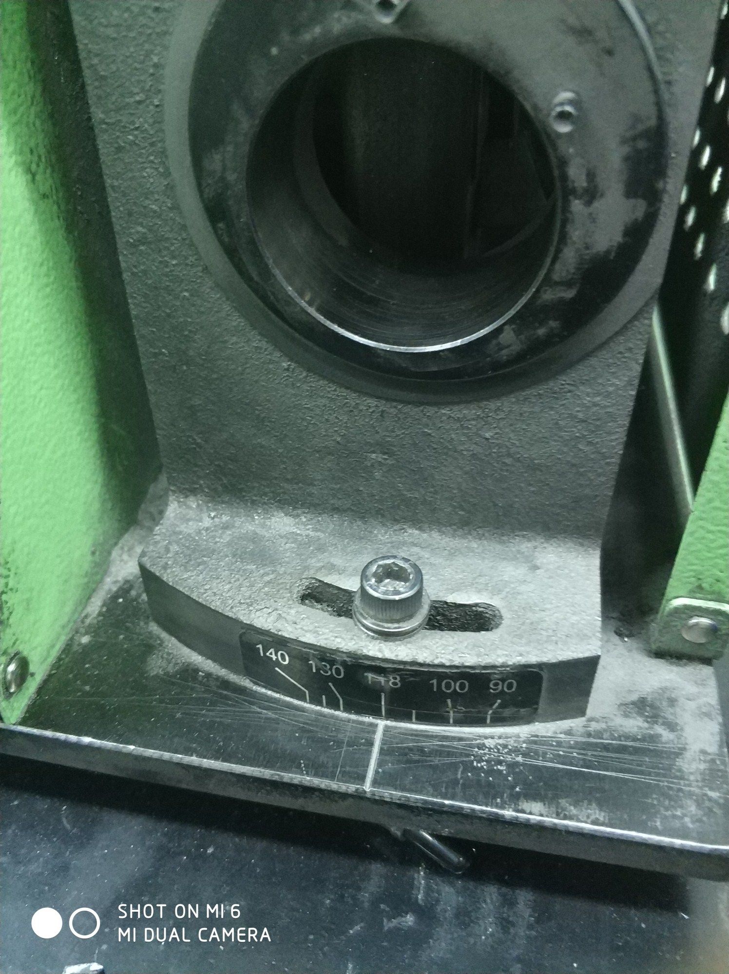

正面的孔是磨削横刃的,角度可调,118度,135度都可以
% q" _: X4 S; T/ ]& u4 f& h IMG_20180806_143117.jpg
' Z# _" J% n% t: O7 p IMG_20180806_143704.jpg
( ?, `' E1 B5 \" |, w& Z2 L简单实用,谁都可以上手
5 \% j5 I3 I! g& d0 f' K$ F
. v" X* n- [4 e9 w( ]3 U1 W& j
发表于 2018-8-10 23:27:27 | 显示全部楼层
细钻头能用不
5 L& X! _' ?. x' u. z5 W2 D( \, [
发表于 2018-8-11 08:13:46 | 显示全部楼层
磨铣刀的拆过一架,方便是挺方便的,磨出来的刀具闪闪亮,就是刃角不太会调,不是很懂行

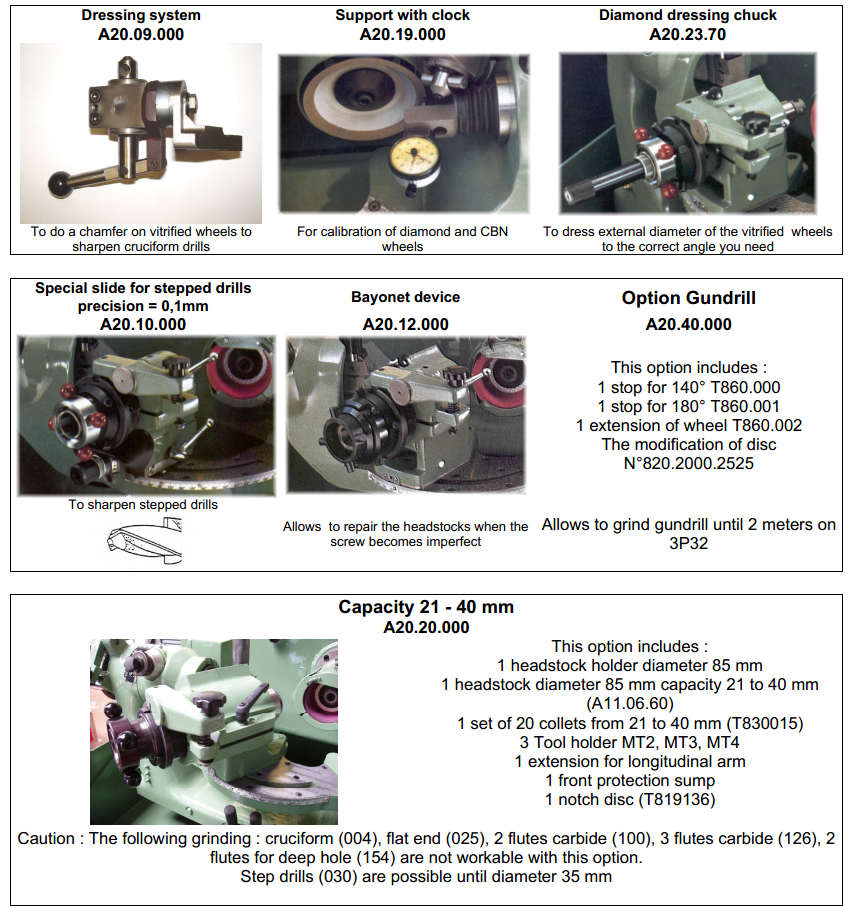

发表于 2018-8-11 08:47:50 | 显示全部楼层

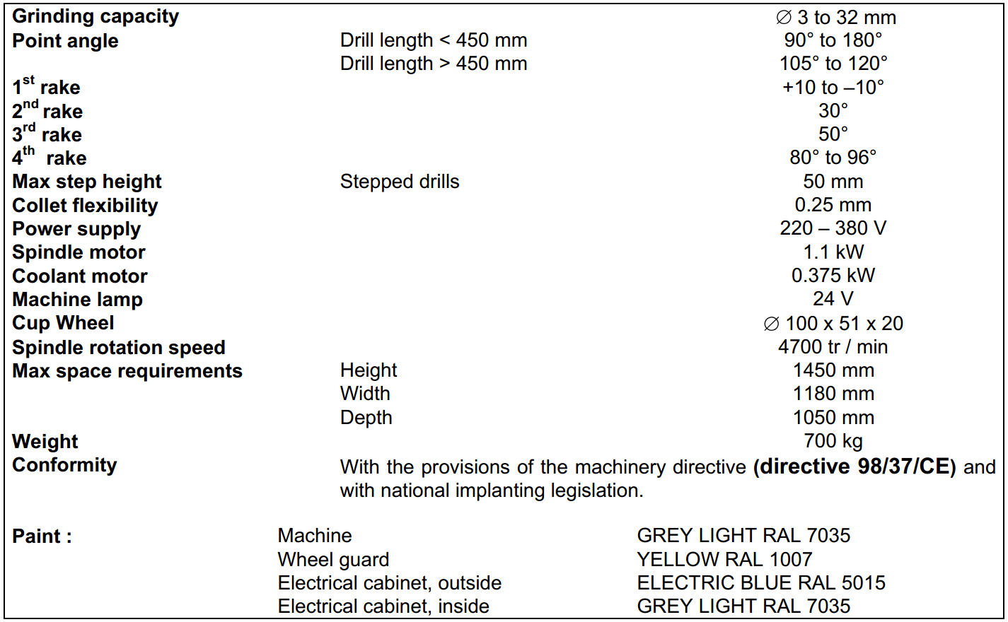

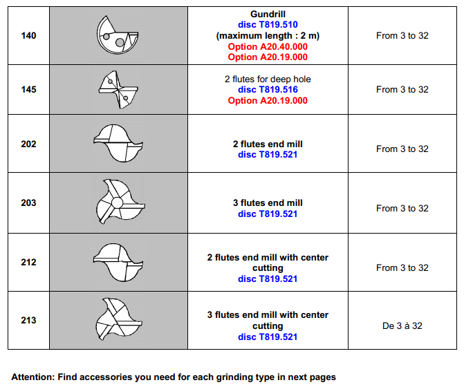

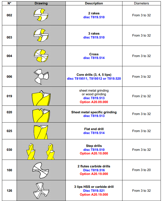

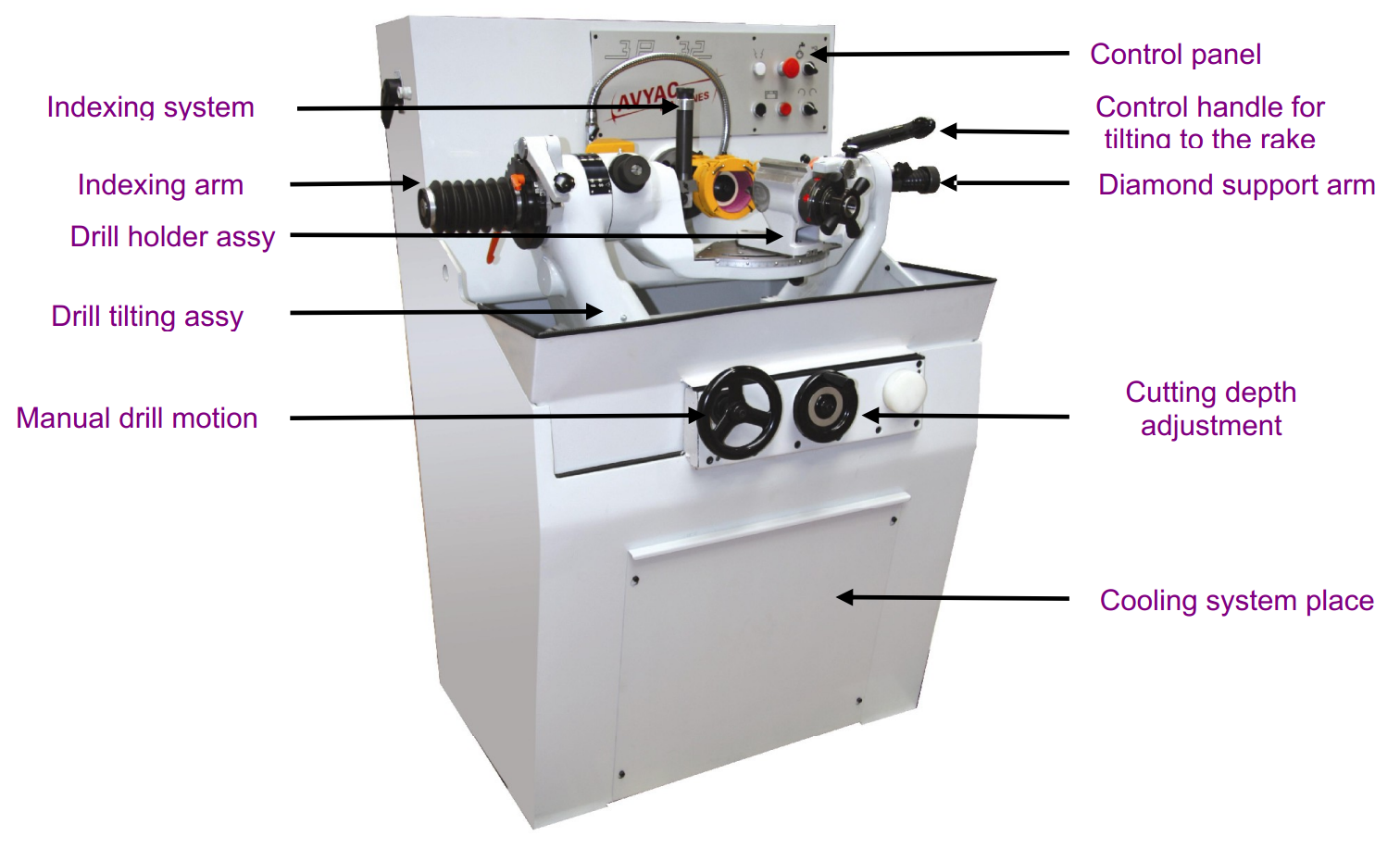

磨钻头机国产的都不好用,起码也要用日本进口的,会操作就能磨好钻头,发一个法国进口的手动磨钻头机资料给大家看看,这机09年报价40万人民币,广州松下万宝有一台,非常好用" x: x, S% I# r

发表于 2018-8-11 08:48:17 | 显示全部楼层
不能磨测刃,只能磨顶刃。没有那种能磨测刃和球刀及圆鼻刀的好,感觉是个鸡肋。
 楼主| 发表于 2018-8-11 20:43:37 | 显示全部楼层
游风曳雨 发表于 2018-8-10 23:271 g' x/ \" r# Q% p5 t( N5 c" M
细钻头能用不
7 r* C6 V" l$ ~8 t看着客户磨的,d5的没有问题; n9 |# _& t. _- P0 u) C
 楼主| 发表于 2018-8-11 20:46:40 | 显示全部楼层
菜鸡攻城狮 发表于 2018-8-11 08:13: C! ^& U+ d) K6 S7 P% P6 d
5 e8 A; g* o& q0 G+ b* \
需要多联系,铣刀没磨过,看着磨的麻花钻挺不错的5 l/ O$ O1 o  R, f& Y0 Q& ^# e
 楼主| 发表于 2018-8-11 20:48:01 | 显示全部楼层
广州粤研钟彦华 发表于 2018-8-11 08:477 W3 r! I* E  S
磨钻头机国产的都不好用,起码也要用日本进口的,会操作就能磨好钻头,发一个法国进口的手动磨钻头机资料给 ...
* x6 H( K: \# c2 j  M
这个都可以商用了吧,专业磨钻头,小工厂一般不舍得花这份钱的

 楼主| 发表于 2018-8-11 20:48:53 | 显示全部楼层
赤兔拉磨 发表于 2018-8-11 08:48
) K8 h6 B( R* c' V8 J不能磨测刃,只能磨顶刃。没有那种能磨测刃和球刀及圆鼻刀的好,感觉是个鸡肋。
" y5 V" C3 g0 B4 P: h
一般的初学者刃磨用它还可以,有点技术的不会用它的
