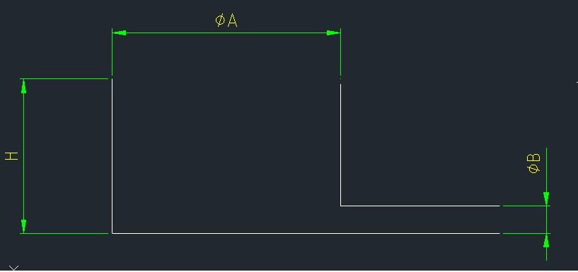

直径φA的圆柱形容器,高H,装满水,底部侧面是φB的出水口,如果容器上面有源源不断的水补充,出水口最大流量是多少

流量=流速*面积
流速v可由公式求得:
gh=0.5v^2

水流速度按公式:gh=0.5v^2计算不对,应该用伯努利方程(流体的能量方程)计算,因为水从水箱流出不是自由落体运动。如果像瀑布那样,水流做自由落体运动,用公式gh=0.5v^2计算可能就是对的。
不是故意挑你的问题,而是就楼主这个问题讨论问题而已。

我发现用伯努利方程(按理想流体)计算的速度关系式还是回到你说的这个公式gh=0.5v^2上了,你
mgh=1/2mv^2,势能转动能了,与伯努利计算方法不同而已  发表于 2018-8-11 09:33

理想条件下可以套用伯努利方程,因为水面和出口的压力都相等,容器内水的高度水头转成出口的速度水头,V=sqrt(2gh)。

出口位置的水流量应该是一定的,应该没有最大和最小之说了。

伯努利方程(流体的能量方程)。p+1/2ρv2+ρgh=C
