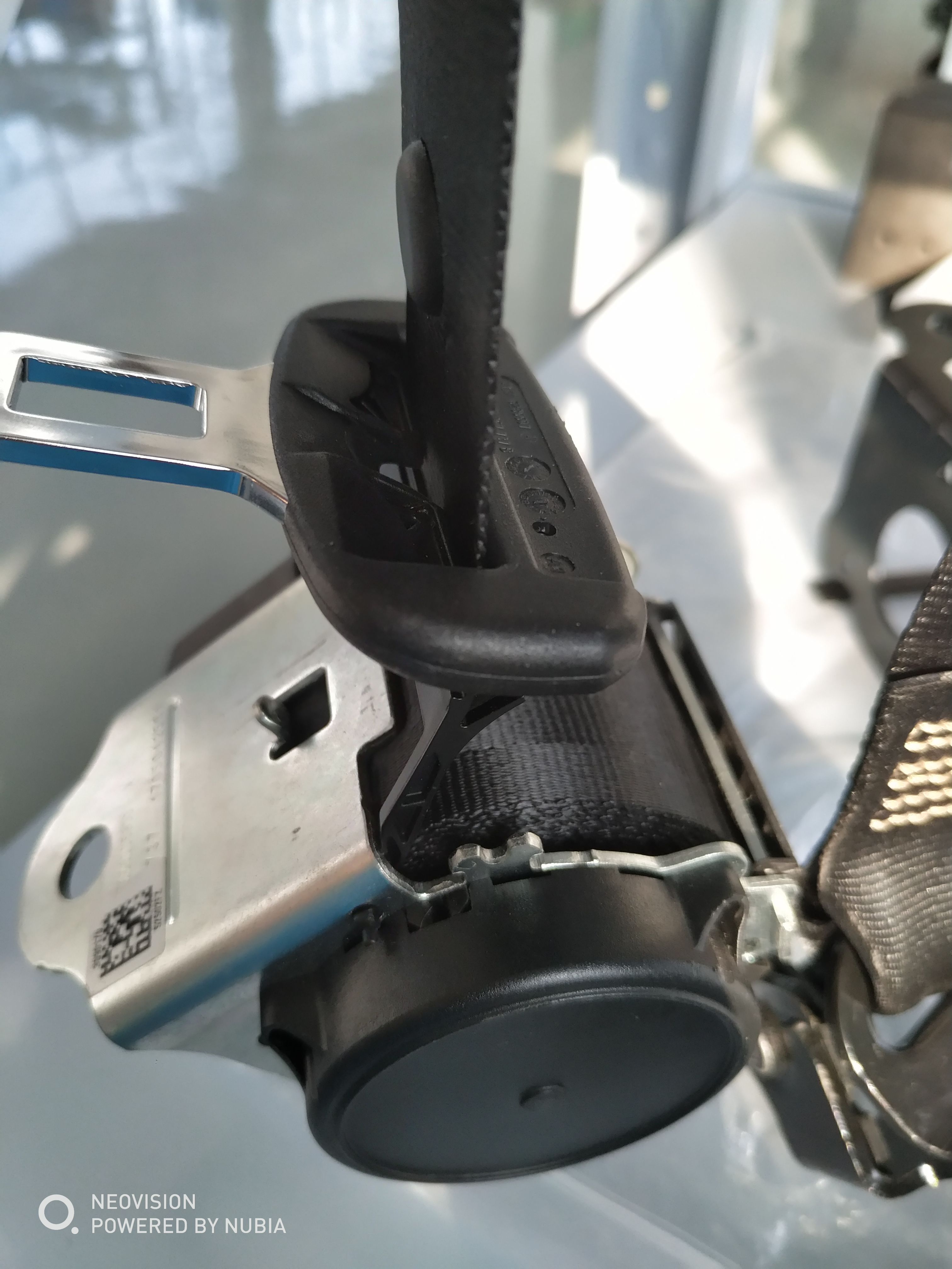

非标行业,目前在做汽车安全带这块的模具工装设计。涉及到很多模具,本体模,锁舌模,导向环模等等。利用职位便利,把不要的安全带拆了观察。尽量按照拆解顺序放图片。有些零件是别人从别的地方拆来的,我就没拆拿来利用下,所以拆解有点断片,不完整。
安全带本体
安全带本体
这个小球的地方很关键,图拍少了
这个小球的地方很关键,图拍少了
涡旋弹簧?收回安全带用的
涡旋弹簧?收回安全带用的
安全带本体中间的转轴
安全带本体中间的转轴
 楼主| 发表于 2018-8-8 22:00:42 | 显示全部楼层
图片顺序到了,请倒着看

这个真心没看懂。。齿轮那里就没看懂,不过估计齿轮是塑料的原因是发生车祸时能够强行转动吧
 楼主| 发表于 2018-8-9 22:04:17 | 显示全部楼层
齿轮那边图不全,等我明天星期五拍好,下班可以好好讨论
