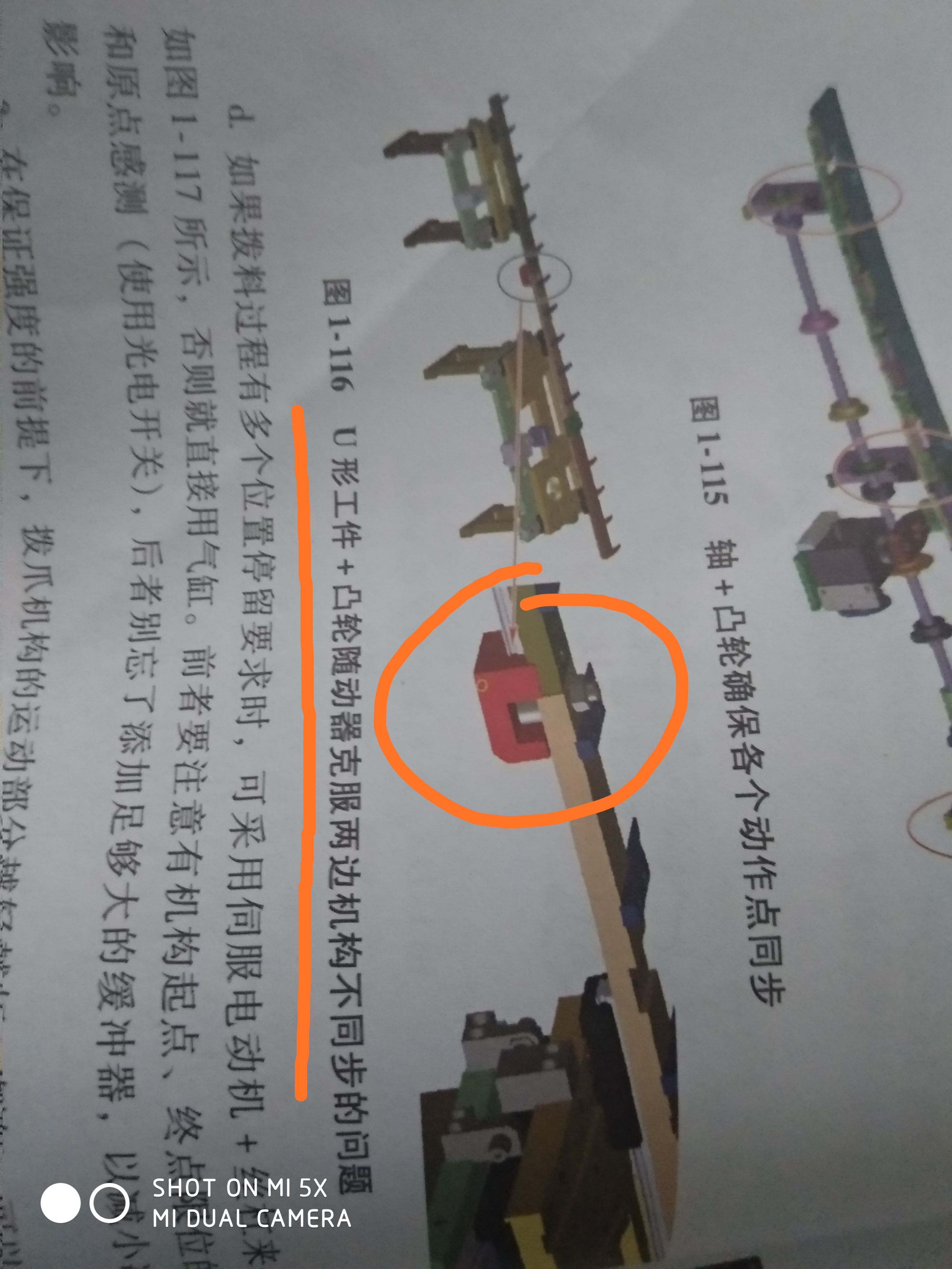

各位由于是新手在非标行业遇到一个问题,为了避免两个机构不同步,在两个机构连接处加一个U型工件配一个凸轮随动器就可以避免这样的问题,能说一下原理吗。

你说的应该是浮动连接!
发表于 2018-8-7 17:46:30 | 显示全部楼层
同意楼上,楼主你说的应该是浮动接头,那个可以避免两个工件不同轴心的影响,免得蹩死。
凸轮随动器是带杆的轴承轮子。

就是这个东西,在书上看到的,不明白其中奥义只能求助了,缺乏经验。大佬说得详细一点吧,还有那U型工件设计上有什,么讲究吗,跪谢

大佬大佬,看下五楼的图片,说得详细一点,新手跪谢
发表于 2018-8-7 19:07:30 | 显示全部楼层
这是说左右两个拨料机构收回时存在不同步,轮子可以转动防止卡住,顺便问一下这是什么书
