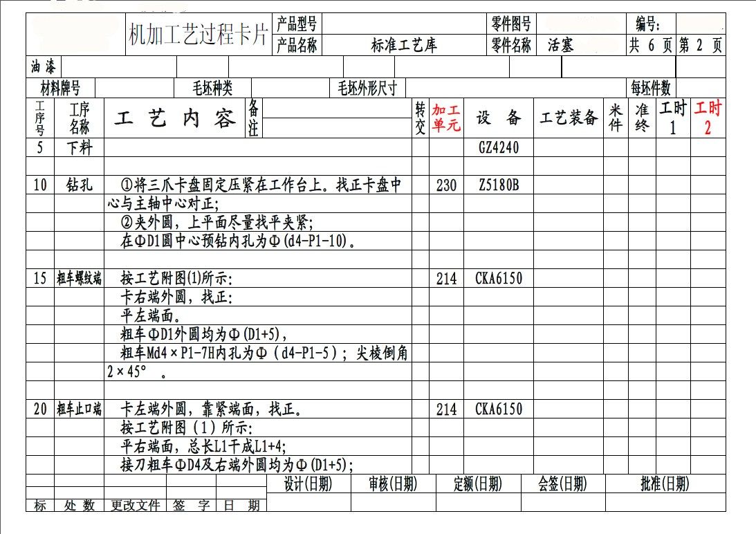

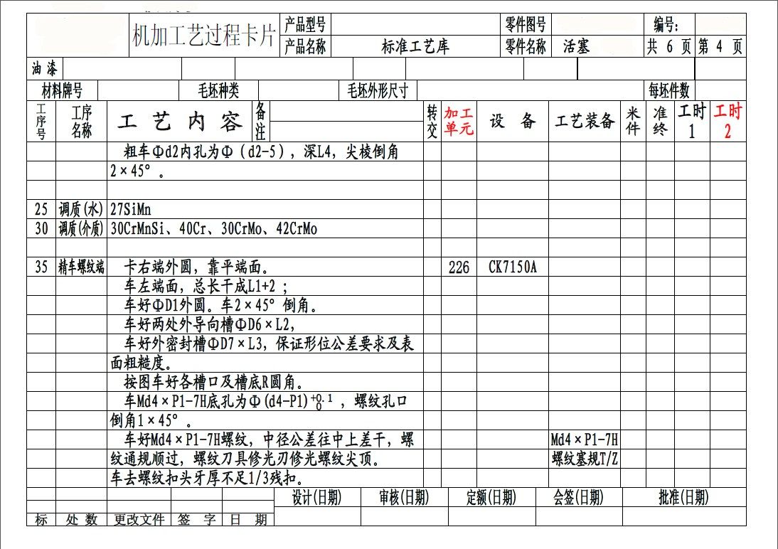

一个布局不错的活塞加工工艺卡片
发表于 2018-7-28 17:57:14 | 显示全部楼层 |阅读模式
   加工工艺卡片基本上做工艺的都可以做的,卡片布局的好坏,科学与否可是看工艺员如何安排了,下面的工艺卡片,布局合理,描述的加工方法详细明了,值得大家仔细阅读,如果有什么可以再改进的地方,欢迎大家交流,共同提高

先收藏了。值得学习工艺的社友仔细研究每一道工序。

学习一下,做得很细。

很标准的格式,给赞,大部分卡片都是这么坐的。

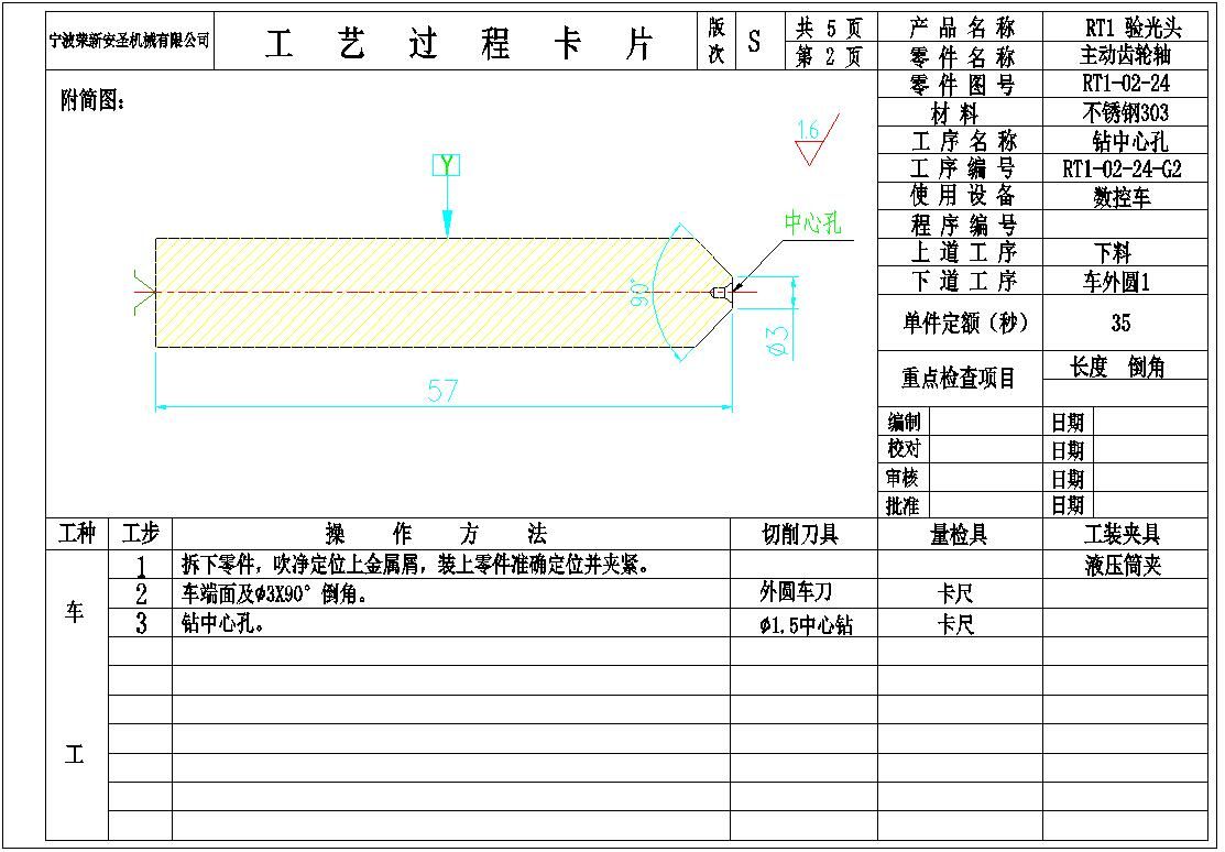

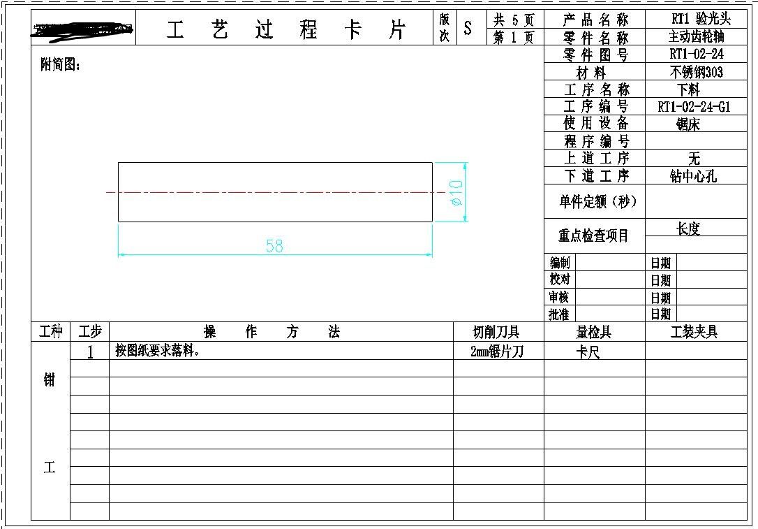

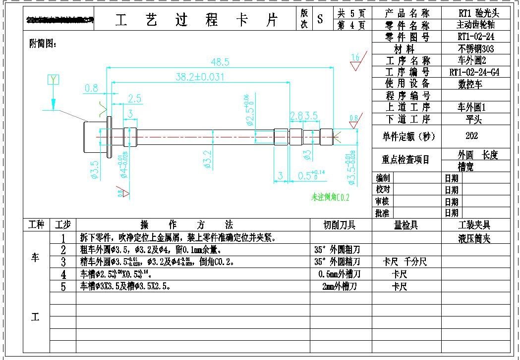

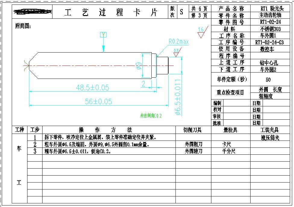

我也分享一下我司在用的工艺卡片
