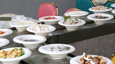

楼主: 冰小帅
回流储料机构
发表于 2018-7-28 09:19:38 | 显示全部楼层
我吃的那转转火锅不知道是使用什么传送结构,拐了好多弯弯
点赞
发表于 2018-7-28 11:27:43 | 显示全部楼层
圆盘更简单,高效
发表于 2018-7-28 11:28:40 | 显示全部楼层
可以用几排流道储料试试
发表于 2018-7-29 21:47:49 | 显示全部楼层
这么长的链如果用同步带的话要考虑成本问题啊,一断换整根!
不知道你为什么不用链条,如果是担心产品强磁的问题可以考虑不锈钢链条链轮。你的图片上这种存储方式不知道是达到何种目的,若果是为了两个工序之间的链接缓冲的话可以考虑设计成“M链”结构,上料端链轮停止转动时下料链轮仍然可以转动消耗“M链”中存储的产品,直到“M链”中的游动轮走到尽头触发传感器报警停机,占用空间和你图上的结构差不多,不知道这是不是你真正想要的效果。

同好奇为何lz不想用不锈钢(不怕强磁)链条?这种转转乐小火锅都是用的链条吧
