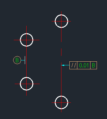

不知道图片能不能看到
要求两个圆孔连线保证平行度要求
以前没标过这种的 帮忙看下这么标对不对
发表于 2018-7-26 15:05:51 | 显示全部楼层
应该标注轴线的平行度
发表于 2018-7-26 15:14:55 | 显示全部楼层
277741987 发表于 2018-7-26 15:05
应该标注轴线的平行度
他是要求四个孔的相对位置要求,两条连线平行,你标注轴线平行有啥用

发表于 2018-7-26 15:20:58 | 显示全部楼层
这种应该标注位置度吧
 楼主| 发表于 2018-7-26 15:38:04 | 显示全部楼层
Slainet 发表于 2018-7-26 15:20
这种应该标注位置度吧
兄弟能不能大概说一下怎么标呢 麻烦了!

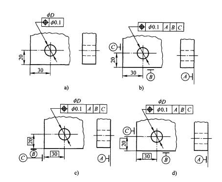

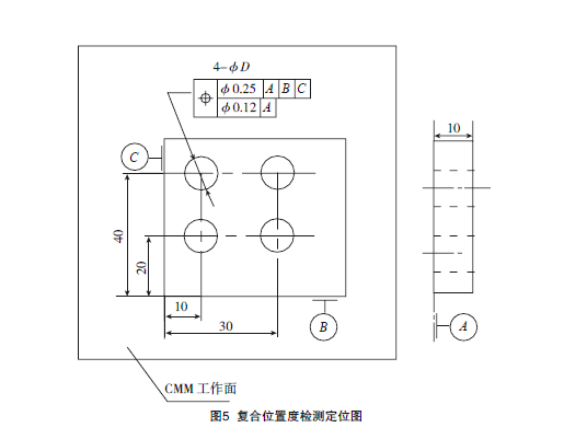

发表于 2018-7-26 15:59:56 | 显示全部楼层
参考下
发表于 2018-7-26 16:35:01 | 显示全部楼层
孔一般标位置度,平行度没见过这样的
发表于 2018-7-26 17:08:00 | 显示全部楼层
孔的定位精度最好用位置度公差控制。平行度只控制了孔相对某平面的位置精度。
发表于 2018-7-26 18:15:12 | 显示全部楼层
平面多孔只要标位置度,可以在技术要求里加注特殊要求,测量也是估计的,假如做坏了也难修正。
