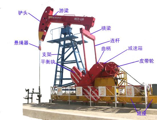

universal 发表于 2018-7-26 11:03
楼主可参考游梁式抽油机,你这个负载小,套用很容易
意思是用曲柄滑块?
是啊,这个简单好实现,能耗也低,楼主要出得起钱的话肯定不用这种  发表于 2018-7-26 15:04
