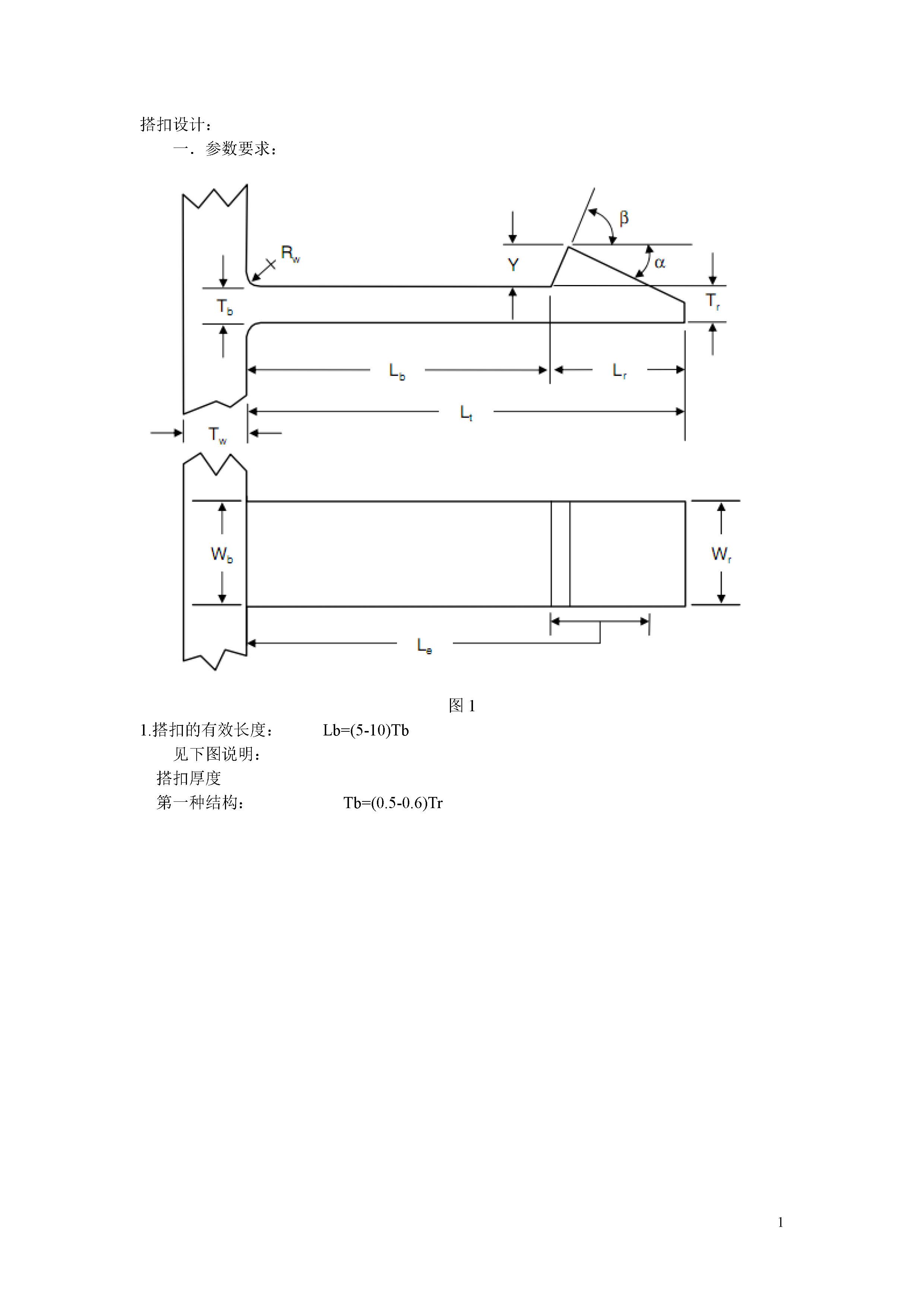

各位老师好,我在设计一款连接器产品,以前没有做过产品设计,请问塑料件的卡扣设计有相关设计资料分享吗,图示为设计的模型,感谢~!

谢谢,我去看一下,主要还是想了解什么样的卡扣应用在什么样的场合,是否有抗扭矩或者高温变形这些应用

IMG_20180724_203037.png 我有此类设计标准,楼主看下是否需要:?
