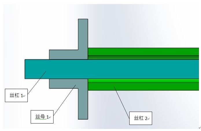

最近遇到一个设计问题,类似升降桅杆结构,多节升降,现在对里面的一个细节结构不明白,恳请懂的人指教。梯形丝杠螺母那块结构不明白,里面的丝杠1转动,带动丝母1左右移动,丝母1和空心丝杠2之间什么结构可以让丝杠2转动。

非自锁就行啊

把空心丝杠原理搞清楚就可以了,他们之间固定连接就可以了,他自然随着转动了。

我猜测是这样:
丝母1和空心丝杠2相对固定
1.丝杆1旋转到终点和丝母1限位,
2.丝杆1继续转动带动丝母1转动,
3.丝杠2一同转动,
4.丝杆2和与之配合的螺母相对转动产生轴向运动,
5、依次循环,理论上无限级联
由于螺旋副直径的差异,阻力有着明显差异,转动顺序按照直径由小到大。

发表于 2018-7-24 22:55:36 | 显示全部楼层
制造商 发表于 2018-7-24 09:13
我猜测是这样:
丝母1和空心丝杠2相对固定
1.丝杆1旋转到终点和丝母1限位,
“2.丝杆1继续转动带动丝母1转动,”这条应该不对;
lz说“丝杠1转动,带动丝母1左右移动”,可见丝母1是有导向的,止转的。
