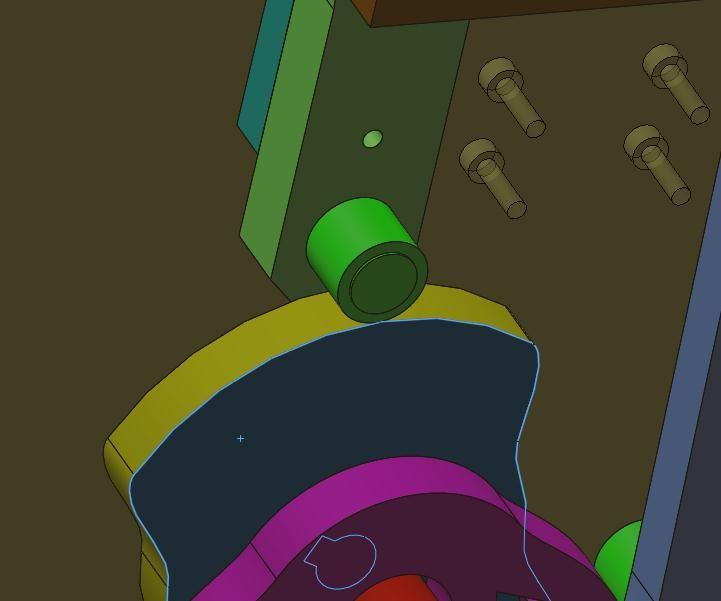

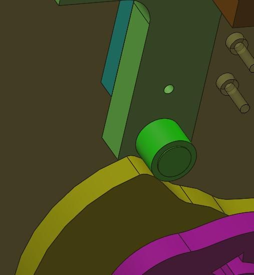

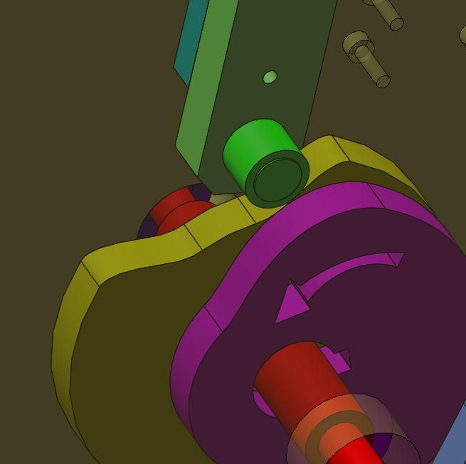

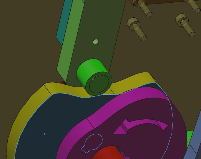

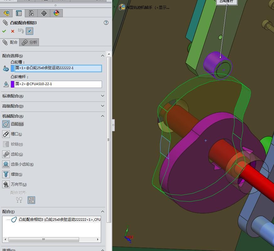

通常凸轮配合中,要求凸轮的拉伸轮廓草图必须是连续的封闭曲线(即不是两条曲线的端点配合的那种)才能做到凸轮的机械配合,最近在网上看到有一个装配体,凸轮的轮廓是由多段曲线拉伸而成的,这样的凸轮在竟然也能配合,打开他的配合选项也没有什么特别的地方,后来自己在同一个装配体里面用同样的凸轮进行配合却配合不上,求高手指点

发表于 2018-7-23 16:08:16 | 显示全部楼层
从2016版开始,只要是凸轮,就能配合,不必强调什么连续的封闭曲线

 楼主| 发表于 2018-7-24 10:29:12 | 显示全部楼层
我的SW是2016的,装配的时候不行,不知道你是怎么操作的?求指教
