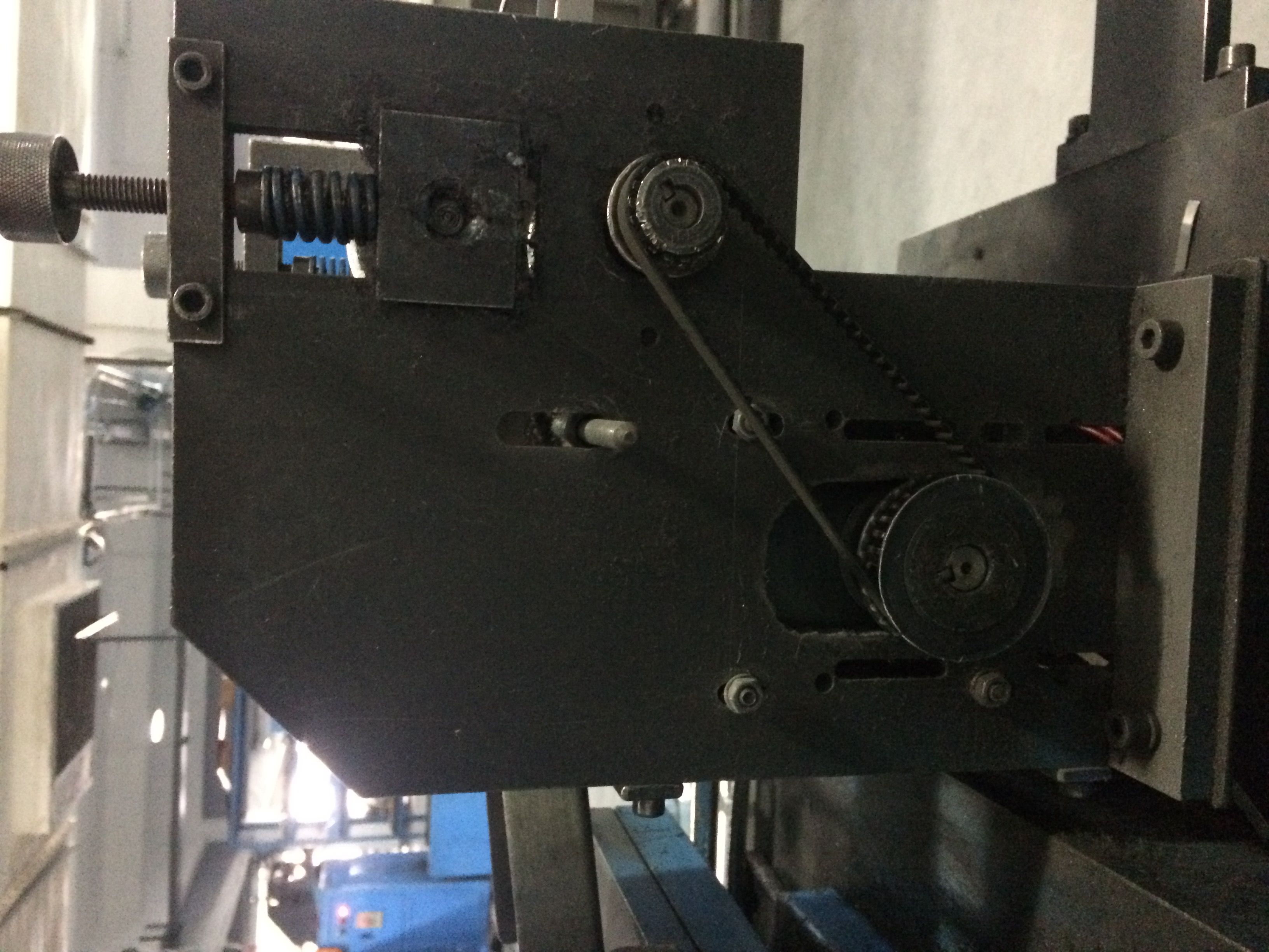

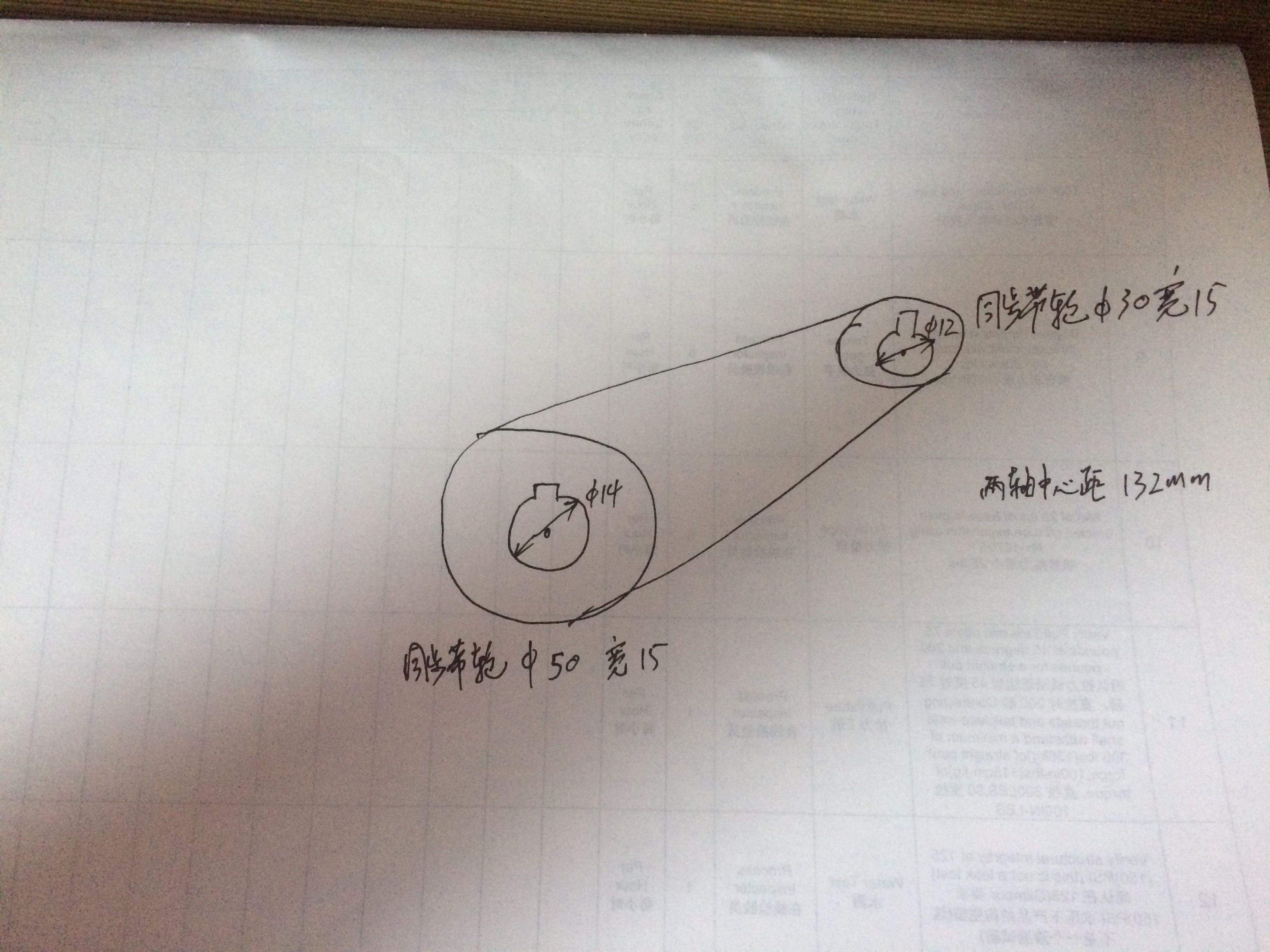

现有一个设备的小改动,就是将图中的同步带轮传动的方式改成三角带轮的传动,部分尺寸我大概量了一下标在图中,想请问大家换成什么型号的三角带和三角带轮合适?时间比较赶,特来求助,好尽快去采购。谢了。

使用同步带轮是有转动精度要求的,换成普通三角带我不认为合适。

我这个只是单纯的电机带动滚轮转动,对精度没什么要求,只要能带动就行
发表于 2018-7-21 16:41:24 | 显示全部楼层
重新选带型和带轮,还需要知道一些参数,比如,传递功率和主动轮的转速

你这个显然不适合这么改。为啥改?没同步带了?

请问可以告知一个选型的大概步骤吗?比方说第一步需要确定什么,可以得到什么,接着第二步......主要是现在知道一些参数以后不知道突破口在哪里,无从下手啊
同步带经常容易损坏

这个我知道,我就想知道三角带和三角带轮是如何选型配合的

没啥精度的话,换成链条多好,链轮买回来把孔扩成合适的,至于链条,修过自行车吧?至于怎么选,我眼瞅着自行车的就够用。
