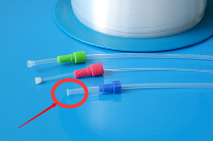

铁氟龙管翻边,图片所示铁氟龙管是如何翻边的,有没有相应的工具买的。

 楼主| 发表于 2018-7-21 15:08:57 | 显示全部楼层
ahway 发表于 2018-7-21 14:34
买接头的时候供应商不介绍如何使用的吗?
有没有制作这种翻边的工具推荐
 楼主| 发表于 2018-7-21 15:10:01 | 显示全部楼层
未来第一站 发表于 2018-7-21 14:34
接头一般是热熔扩或内插件两种。
我想找做这种翻边的工具,有没有推荐
发表于 2018-7-21 22:05:56 | 显示全部楼层
塑料管的切管、翻边现在有专机能做,如果你批量小,手动翻边也行,但是翻边尺寸不好控制。你找一把电烙铁,在烙铁头一定距离(这个距离根据你翻边尺寸确定)的地方焊接一个平垫圈,翻边时,将电烙铁烧热,然后插进塑料管,然后两边挤压即可。你可以试试,不知道能不能成功。
