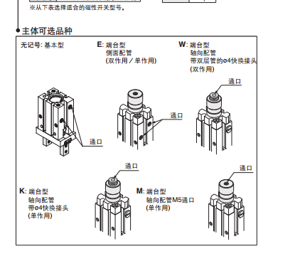

有没有大神用过这种屁股后面出一个气管的夹爪,买了现在不会用

我只用过双作用的,那个第一款,你这单作用的没有用过。
发表于 2018-7-20 19:44:04 | 显示全部楼层
单作用气爪,选相应的两位电磁阀。
发表于 2018-7-21 09:41:35 | 显示全部楼层
单作用气缸,只要控制通断气就好了。

我选的是W的,是还要接特殊配件吗?

我的是W的,是还要接特殊配件吗?

我的是W的,是还要接特殊配件吗?

guobiao1988 发表于 2018-7-21 10:41
需要一段双层管;需要一个T型(KWT04-S23)或者Y型(KWU04-S23),由双层管转换成单层管接头;单层管;五口三位 ...
嗯嗯,谢谢,上午供应商过来也是这么说的
