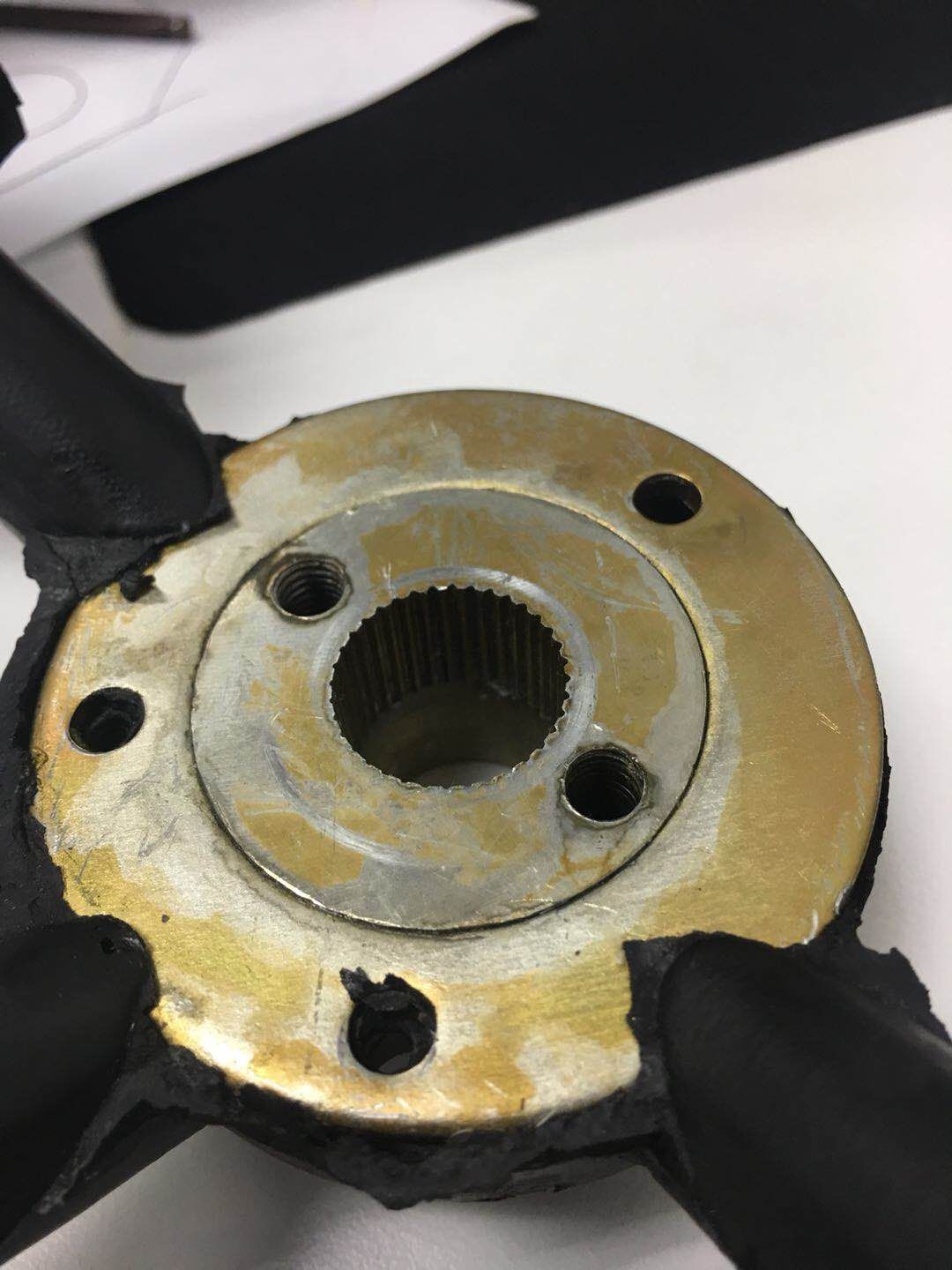

根据实物图,只能确定齿数和小径的大致尺寸,如何确定模数?3D图形如何设计?求大神指教!!!

如果是标准的花键,查机械设计手册对比。
发表于 2018-7-20 16:08:44 | 显示全部楼层
大致算下中径,如果是标准的就照手册扒尺寸
发表于 2018-7-20 16:18:48 | 显示全部楼层
渐开线花键,先查国标吧
发表于 2018-7-20 16:23:01 | 显示全部楼层
这个基本都是标准的吧,不标准的你可以提出标准化建议。然后看看国标看看手册,选一个极其接近的就可以了
发表于 2018-7-26 10:09:00 | 显示全部楼层
樓上說的對,找國標尺寸接近的就是了。
