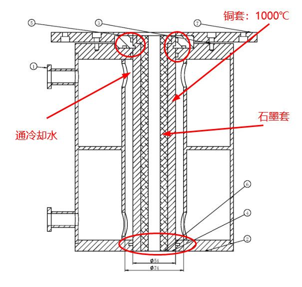

某铸造装置工作原理如上图。石墨套外围是铜套,石墨、铜套周围温度接近1000摄氏度。铜套外围铜冷却水冷却。为防止冷却水外溢,应该如果设计密封结构?密封件的材料、类型、厂家选什么样的好?感谢!

确定密封的地方温度最高是多少,  如果超过180度, 靠虑用机械密封,放弃使用高温密封圈。
你根本不懂密封材料,鉴定完毕  发表于 2018-7-23 10:03
上面环境温度1000度, 如果如果密封橡胶的耐高温200度,400度材质都熔解了;你还在纠解动密封,还是静密封? 有意义吗?  发表于 2018-7-20 12:19
你这明显不懂密封,动静密封完全两码事  发表于 2018-7-20 11:26
密封圈材质的耐高温的特性决定的,动密封和静密封一样。  发表于 2018-7-20 08:36
感谢各位,是我没说清楚,我这个是静密封!  发表于 2018-7-19 16:49
他还没说动密封静密封 你就得出机械密封的结论 是不是草率了点  发表于 2018-7-19 16:35
用机械密封,两部件的紧配,和滑动配合都可以达到要求,对加工要求,公差和形位公差要求比较高。  发表于 2018-7-19 12:34
感谢!现在知道石墨的中心孔道中通熔融的铜液,铜液应该有1000摄氏度,但铜套确实可能没有!  发表于 2018-7-19 12:31

楼主,慈溪博格曼密封材料有限公司这家公司高温产品还不错的,网址是:http://www.burgmannpackings.com/zh-hans。希望对你工作有帮助!

我认为可以设计为过盈,铜套受热后膨胀会贴得更紧,周围结构是否允许少量水渗出

你确定是通的是冷却"水"?
周围通水降温冷却  发表于 2018-7-21 15:27

像您这么高的温度那只有金属密封才能实现你要的密封效果,苏州中宝金属密封国内专做金属密封的您可以去咨询一下
