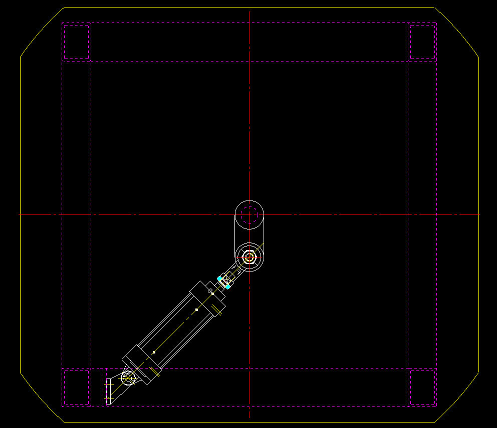

如图,两个垂直连接的滚筒输送机,上方的纸箱竖直的,到下方的输送机需要旋转90°变为横着的,怎么才能做到这样呢

来了,请帮我看一下,谢谢

加一个轮子  像这样

加一个旋转的滚筒
发表于 2018-7-19 09:14:27 | 显示全部楼层
最直接的方法是 中间加个带升级和旋转的托盘 箱体过来 托盘升起 再旋转90度 下降后返回传送带。
发表于 2018-7-19 09:22:41 | 显示全部楼层
顶升移载机 了解一下

但问题是最上面的滚筒没有动力
没动力咋跑到下面呢?  发表于 2018-7-19 09:38
你上面不是有个电机么,用链条链轮 就可以带动上面所有的滚筒了  发表于 2018-7-19 09:30
发表于 2018-7-19 09:40:26 | 显示全部楼层
加个转台
