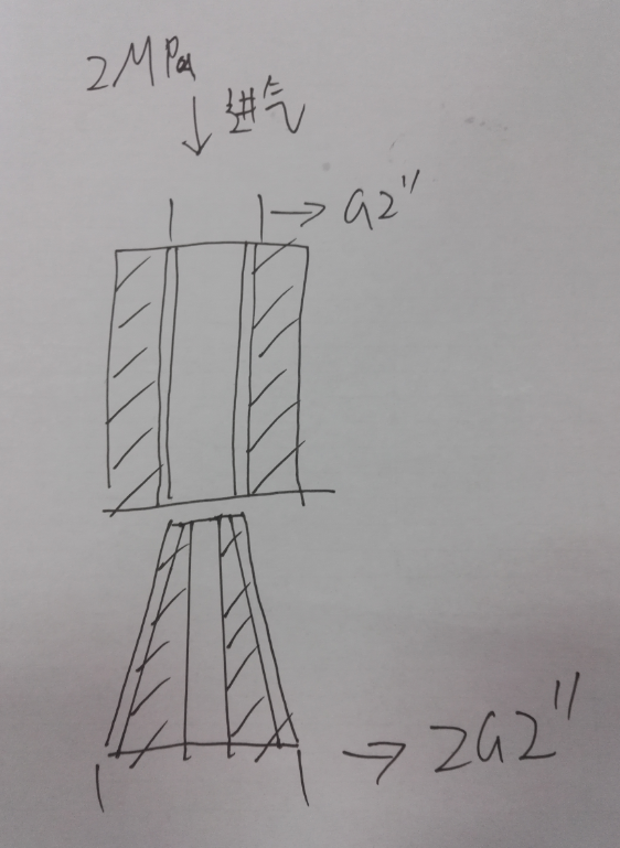

4天前请教过关于NPT螺纹加工的事,这是之前的帖子地址  http://www.cmiw.cn/thread-800032-1-1.html
在那之后我们就用了惠氏管螺纹密封的方法G2+ZG2(即内直+外锥螺纹联接),然后缠绕生料带,进行密封。
结果水下打压以后,(压力是2MPa)漏的那叫一个厉害,井喷式的冒泡。
有泄漏我能预见,不过漏的这么厉害,机械密封直接无视了,大神们分析一下是什么原因

图片死后发不上去,简单的说,就是从螺纹的结合处泄露,而且很严重,实在想不通,机械密封的效果为什么这么差
多大的管径?可以考虑用液体生料带,我之前用了打过10MPa都没泄露,管径是DN40的,除了脏一点,比较难拆之外,密封效果还是不错的。最好是生料带缠好后再涂一层液体生料带

2寸的管子,密封方法,在8楼,我是直接缠的生料带,结果是放在水里井喷式的泄露
发表于 2018-7-13 15:49:35 | 显示全部楼层
大侠,你那不叫机械密封,别再滥用了。大管径用生料带效果不好,得多缠,看加工了,省事的可以涂密封胶,但不太好拆,最简单的是根部留退刀槽放O形圈,低压效果不错

客户那边要求的是方便拆卸,可以互换,所以打胶的方法就被pass了
方便拆卸只要在适当的位置加几个活接就行了,可以分段拆开互换。液体生料带不是打胶,所以必要的时候也是可以拆卸的  发表于 2018-7-13 16:01

客户那边要求,拆卸方便,拒绝打胶,测试的压力是3MPa的
