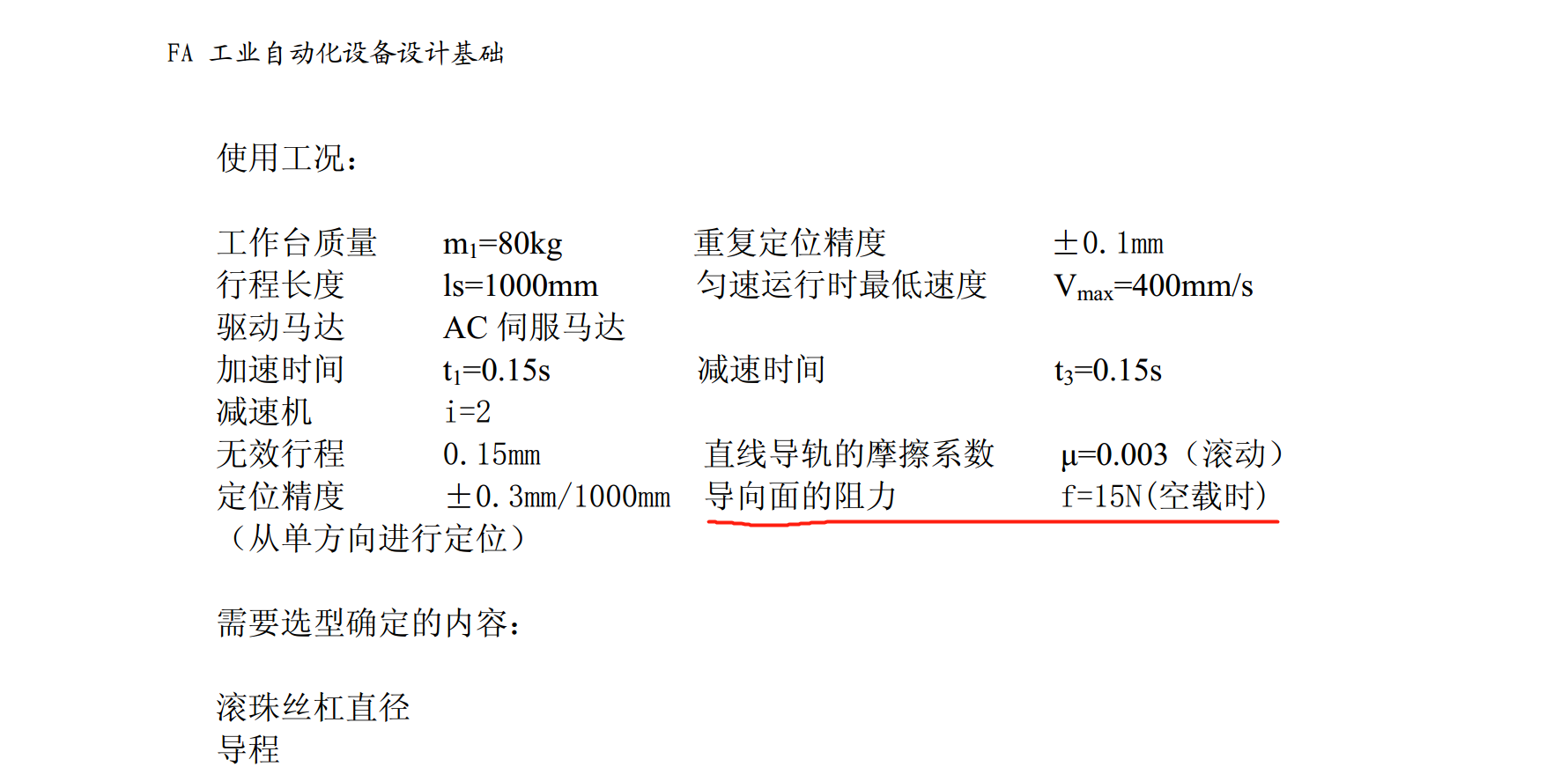

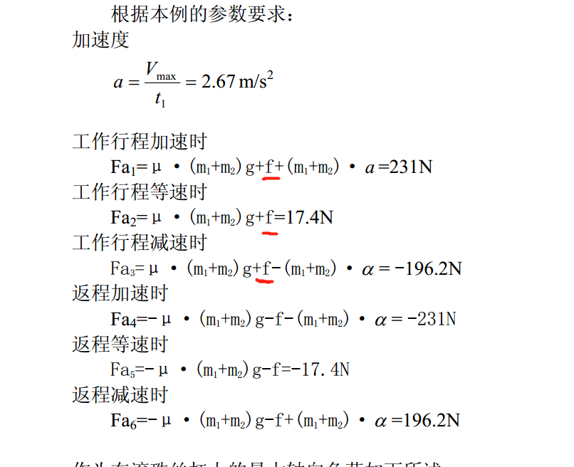

   上午弄错发到液压版块了,这里重发一遍   之前偶然发现了社区前辈duyeslin自己写的书《FA工业自动化设备设计基础》,目前正在学习中。遇到一个小问题,还望知道的大神解惑。滚珠丝杆选型中“导向面的阻力  f=15N(空载时)”这一项不知道什么意思。我上网查了,网上的滚珠丝杆选型方法没有提到这个东西,本社区也有人问过一次,只有几个评论,但没人解答清楚。后来我就打售后的电话咨询,他也说不清楚,让我把使用要求给他,帮我选型。下面截图在书本38页

发表于 2018-7-10 19:01:36 | 显示全部楼层
虽然是空载 但是工作台是有重量的 所以空载时也有个导向面阻力
发表于 2018-7-10 22:08:31 | 显示全部楼层
这个导向面摩擦阻力来自滑块预紧产生的,在实例工况下不受载荷及工作台重力对其正压力的影响,所以单独列出。
发表于 2018-7-10 22:26:57 | 显示全部楼层
这个导向面阻力有可能是丝杠防尘插片在清理丝杠表面时的摩擦力,楼主可以去查精密丝杠样本侧,上面会有写到。
发表于 2018-7-11 16:43:09 | 显示全部楼层
chensqin 发表于 2018-7-10 22:08
这个导向面摩擦阻力来自滑块预紧产生的,在实例工况下不受载荷及工作台重力对其正压力的影响,所以单独列出 ...
此楼正解。
