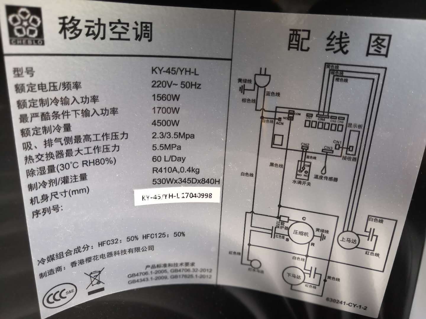

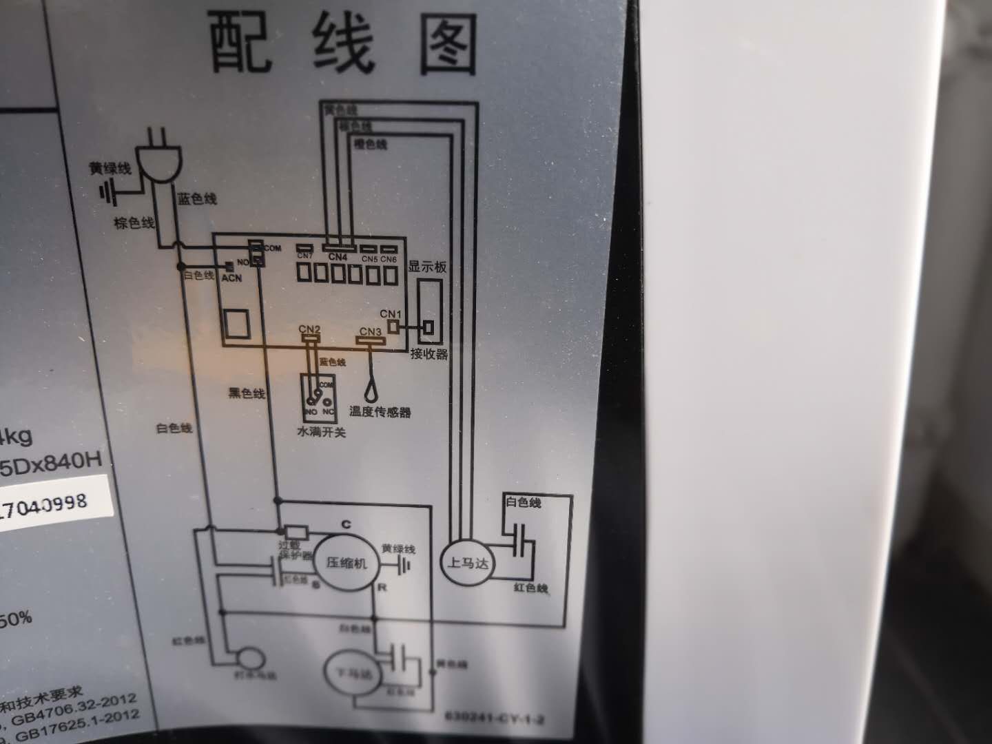

工厂里有台樱花移动空调KY-45/YH-L(请参考图片),排水口未堵塞,有两种情况描述:1.开启制冷模式,打水马达声音很大,感觉里面水很少,自动打水马达抽水,却抽不到水,空吸声音。6 N& N" \8 ]' A; I2 l! W. I
* O, p1 \% `' z1 d" K$ t. o5 @
2.开启除湿模式,打水马达声音比1功能时,循环间隔时间长,响几下就不响了。
: U: U$ G  B3 O5 b% h; R! }. X& S' C  P( J) n, m7 Z4 |& m
个人分析:' u4 ^8 q' {& `1 ~. i: V
是否需要把排水口堵塞起来,里面水槽里加点水,让打水马达能抽到水,减少异响,循环蒸发。
0 P% {- U/ Y/ d7 o; {
! e8 n* V5 X' O$ d/ ~请大神们提供宝贵建议,谢谢。
