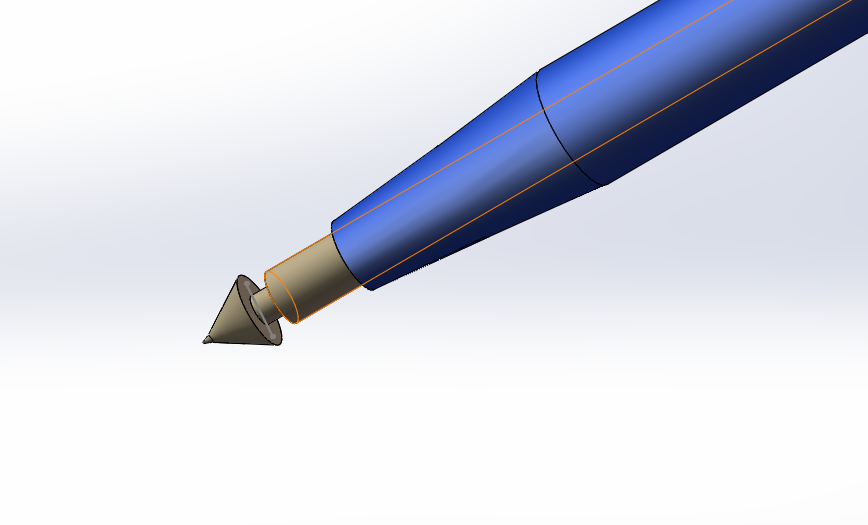

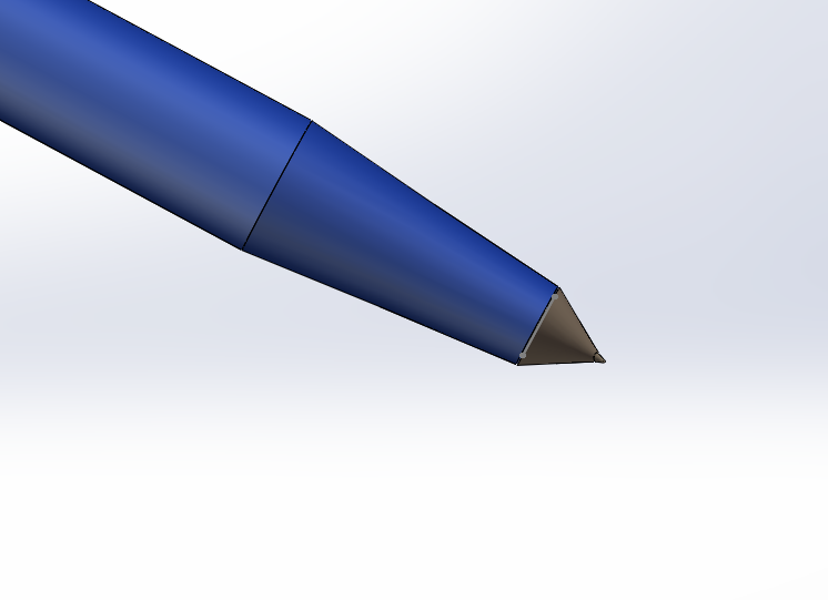

这样的行程用两个气缸可以实现吗?
发表于 2018-7-7 10:10:02 | 显示全部楼层 |阅读模式
第一张图是直接向下的行程,第二张图是第二个行程 20058b674cd49ad965ad6c824ccecdc.png 19f4bc0b10aa9119471d9b1c7f1c25a.png
 楼主| 发表于 2018-7-7 10:10:57 | 显示全部楼层
但是这个很细只有8mm,里面的只有6,mm
 楼主| 发表于 2018-7-7 10:19:07 | 显示全部楼层
或者有没有那种台阶一样的机构来实现

工况:
1)第一张图的状态下整体下降一定行程,
2)然后,灰色零件伸出。
咋办?
另外,设备机构的驱动,不能只考虑进程,还得考虑回程。
不然,真的不知道。
尤其是你这种细小零件。
回程也说清楚的话,有个可能性,就是一个气缸加一个压簧。

 楼主| 发表于 2018-7-7 11:24:36 | 显示全部楼层
Cavalier_Ricky 发表于 2018-7-7 10:53
还是那些老话。咳,没办法,快到更年期了。。。
我接触过不少国内外的工程师。
中肯的建议,回程也是一样的
咳,不怪每个个人,怪教育环境。。。回程是一样的,就是先缩回再上升?  发表于 2018-7-7 12:45

发表于 2018-7-7 12:51:38 | 显示全部楼层
下降--伸出--缩回--上升?也没几个字啊。。。
被人挤牙膏一次,你的身价就降一毛钱啊。
同事之间,对你挤牙膏的,不管口气多臭,那还是对你好的。
同事,就是竞争对手,对你不闻不问,只要知道你的弱点了,他就有机会走在你的前面了。
如果一个周期就是上述行程,那简单了。一个气缸了事儿了。
怎么玩儿?
身边有伸缩圆珠笔吧。
下降时,推上面的帽子,而不是推笔筒。完了。

发表于 2018-7-7 13:36:32 | 显示全部楼层
被人挤牙膏一次,你的身价就降一毛钱啊。
哈哈,好搞笑!
不过确实这样很简单,里面加个弹簧,外套做个限位,外套到位了开始压缩弹簧!
