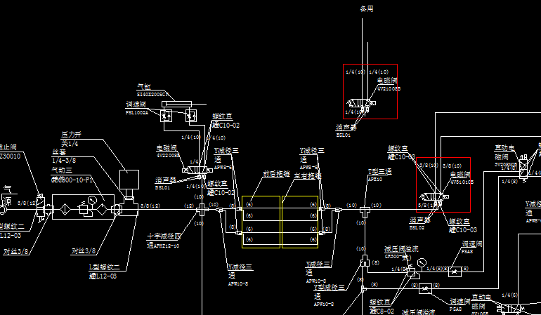

看到这密密麻麻的气管,总感觉少点什么
 火.. [复制链接]

只有气动原理图,三维上是不画的。。。。

我们是特殊位置出图,其余的没有图的,直接配管配线,3D图中也不会表示出管和线,在平面里作好规划就行了

请教一下楼主,3D气管怎么画的?

会出楼上那样的图,

我们公司还是二维 哈哈哈  不过我推荐你们公司的气动管用不同颜色的区别 同时还要固定三维图可以在设计时确定管线长度和管线布置,最好还是出个二维图,车间师傅也好看~

我想请教下,图上这么多粉红色弯弯扭扭的气管难道自己一个一个画出来的?还是有啥快捷的好办法
插件  发表于 2018-7-3 21:48
发表于 2018-7-3 16:58:47 | 显示全部楼层
很好奇这个画法,是不是应用的3d曲线。
solidworks routing插件  发表于 2018-7-3 21:49

以前我们简单的不出气路图,复杂点的都要出的,要不然现场工人走线的时候都是懵的,气路图也都是机械的出
发表于 2018-7-3 17:46:24 | 显示全部楼层
可能大家都觉得气路结构比较简单,规范的话还是要有的
